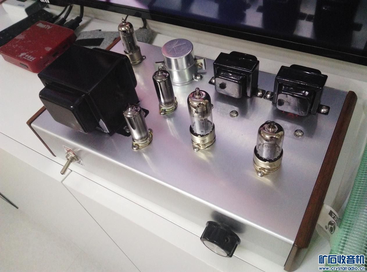

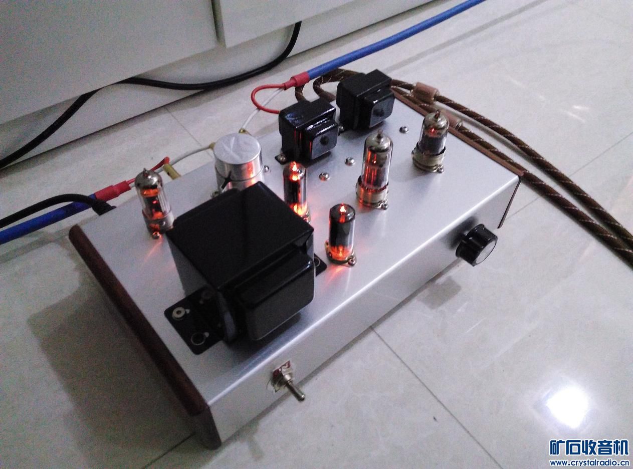

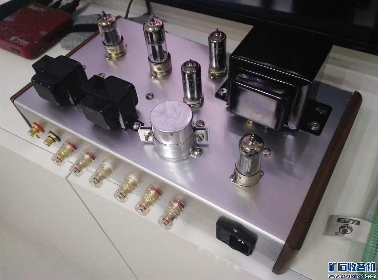

采用美国古董天梭管,12AU7推12BH7,定制55W电源牛和求是老师的10K小输出牛,加了两个稳压管当点缀,整机功耗25W,输出1瓦多点,电源部分下了功夫,93DB高灵敏度音箱耳朵贴喇叭上听不到底噪。

发表于 2015-6-17 07:55:06 | 显示全部楼层
不错,做工精良。
发表于 2015-6-17 08:15:33 | 显示全部楼层
用小地盘元件在紧凑一些更漂靓
发表于 2015-6-17 09:09:54 | 显示全部楼层
这底板做个推挽都绰绰有余。但是,楼主空间里用的很好,很漂亮。特别是那两个稳压管。

发表于 2015-6-17 09:44:18 | 显示全部楼层
国产6N6效果不比12BH7差,便宜多了。
 楼主| 发表于 2015-6-17 09:47:53 来自手机 | 显示全部楼层
6n6是便宜很多,不过这两个管子我都有很多,看参数是两个完全不同的管子,10k牛现成的,看起来更适合12bh7,所以就用它了

 楼主| 发表于 2015-6-17 14:26:20 来自手机 | 显示全部楼层
s054202 发表于 2015-6-17 13:04
不错!值得学习!敢问稳压管用的什么型号的!我有好多85A2应该是稳压管吧!不知道加稳压管会有什么好处!
0g3,85v稳压管,串了100k电阻当大氖泡用挺好

发表于 2015-6-17 18:15:04 | 显示全部楼层
翻过来看看
发表于 2015-6-17 20:56:34 | 显示全部楼层
机子做的漂亮,个人认为这些管功率貌似微偏小啊,干嘛不做并联或别的输出管的呢
