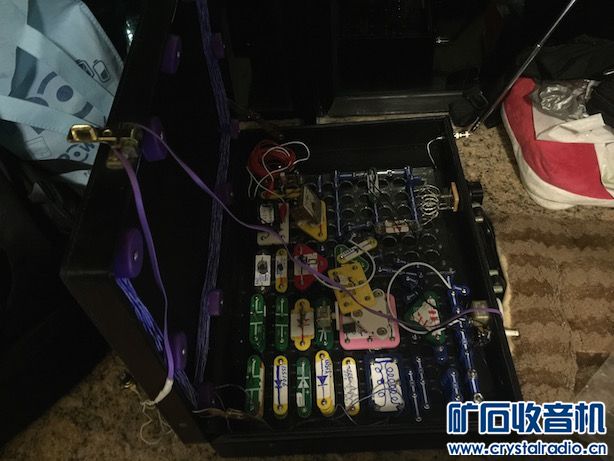

今天用矿石电子积木做个二极管FM矿机玩玩.
试试把二极管换成黃铁矿石竟可收到FM台.
用AM收音机收了一下, 证实確是FM台,  本地只有一个FM台播足球.
音量是用二极管时的三分之一.
我用两个助听器耳塞 300 欧.
之后又试了其他的二极管.
以下只作参考. 先排的最响.
反接 3DQ, S 接输出, G2 接线圈 3 圈, D 接线圈一圈, G1 可空接.
1SS106 , 1SS86  不加 T725 直接接耳机较响
2820  要 加了 T725 作 20K : 300 欧阻扩匹配后 较响
2AP9  要 加了 T725 作 10K : 300 欧阻扩匹配后 较响
1N34A  要 加了 T725 作 10K : 300 欧阻扩匹配后 较响
黃铁矿石, 加了 T725 作 2.5K : 300 欧阻扩匹配后音量有些提升.
BAT85, 怎也不响, 可能不能用作FM.

BAT85是收不到FM的,但收中波短波也不受FM和手机信号干扰。
2AP9不足以良好地收FM台,但收AM时却会受FM和手机信号干扰。
点接触的结电容小,频率高。

谢谢。遲些再试试其他的矿石收FM如何。

利用电子积木可以任性地试试不同接法有时会拼出新的点子。
