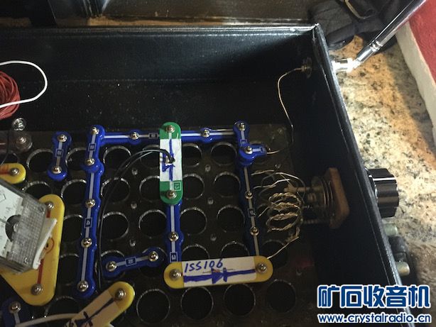

今天用矿石电子积木做个二极管FM矿机玩玩.
试试把二极管换成黃铁矿石竟可收到FM台.
用AM收音机收了一下, 证实確是FM台,  本地只有一个FM台播足球.
音量是用二极管时的三分之一.
 楼主| 发表于 2015-6-16 22:08:26 | 显示全部楼层
加了 T725 作 2.5K : 300 欧阻扩匹配后音量有些提升.
发表于 2015-7-30 19:48:23 | 显示全部楼层
有点乱.没看明白.整理一下.上电路图
发表于 2015-7-31 17:29:41 | 显示全部楼层
上电路图,矿石大图
发表于 2015-8-11 20:24:57 | 显示全部楼层
        调频波,不是一二只二极能解调的!
 楼主| 发表于 2015-8-11 23:14:50 | 显示全部楼层
智慧无限 发表于 2015-7-31 17:29
上电路图,矿石大图
上图了

发表于 2015-8-19 14:45:57 | 显示全部楼层
黄铁矿检波的话应该要很小的力去触矿石,力一大就没声。
发表于 2015-8-19 14:58:44 | 显示全部楼层
