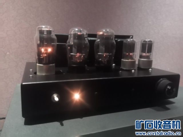

网上买的套牛与底盘,坛里找的6n8p推6p3p图纸,采用搭棚焊(原套件有电路板,为了省两个钱,我只定了最基本的东西,推动管6n8p,距功放管远,很多地方只能飞线了,故机箱内走线很乱),之前安装失败,拆了重装,成功!就是接线柱接触不良导致一个声道音轻,咨询老师及坛友解决。如今机器运行良好,正在煲机。125瓦电牛1小时后稍热。

初次尝试胆整流,感觉胆味浓,有种慢而慵懒柔滑的感觉,反正不燥。低音厚实深沉,中音饱满华丽,高音强劲不刺耳。不愧是经典的管子。回头我再用6n9p推一下看看如何?顺便插5z2p看看有无变化。

从图片上看,那个电源指示灯太抢眼球了,贼亮啊,喧宾夺主。
 楼主| 发表于 2015-6-15 13:37:30 | 显示全部楼层
原来用是一只发光二极管,总感不够复古怀旧,手头有6.3伏微型电珠,我串了一个几欧的电阻光稍暗了些。其实实际看好像还行,光色暖暖的也是玻璃的很漂亮,商家卖我2元一只,我买了5只10元,感觉贵了,发烧的严重。
发表于 2015-6-15 13:52:57 | 显示全部楼层
发表于 2015-6-15 14:00:00 | 显示全部楼层
其实玩胆机不需要装什么电源指示灯,打开电源后,电子管灯丝那亮光比什么指示灯都好看。真要是需要堵窟窿装指示灯,找氖泡装上,那颜色好看。透明玻璃的这种是发粉色光的,类似电子稳压管的颜色;乳白玻璃的记得是发淡淡的绿光,颜色跟猫眼差不多。
 楼主| 发表于 2015-6-15 14:19:32 | 显示全部楼层
彗星 发表于 2015-6-15 14:00
其实玩胆机不需要装什么电源指示灯,打开电源后,电子管灯丝那亮光比什么指示灯都好看。真要是需要堵窟窿装 ...
听说氖泡电压很高,接法也不一样,请普及知识,谢谢了。
发表于 2015-6-15 14:23:36 | 显示全部楼层
图上这样的氖泡串上0.5W/270K的电阻直接接到交流220V上就可以了。

发表于 2015-6-15 21:14:44 | 显示全部楼层
管子的排列不太好,
发表于 2015-6-15 23:07:25 | 显示全部楼层
整流是5Z4P?小了
