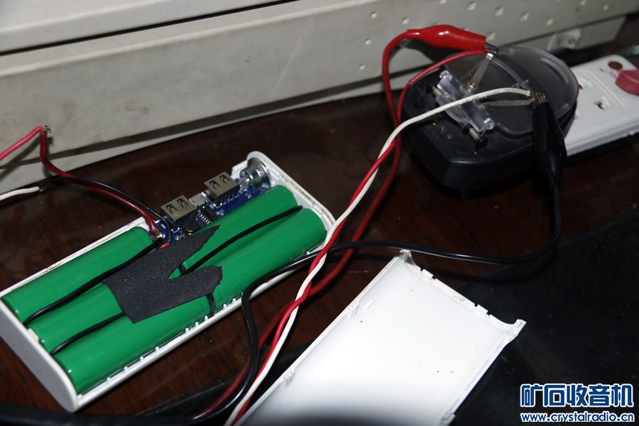

最近,在旧货摊上淘了几个坏充电宝,指示灯不亮,无法正常充放电使用,拆开来全部是18650锂电池,测量端电压,有的1v多一点,有的只有0.26v、有的0.48v。
把它们接到万能充的正负极上强行充电,同时用万用表测量电压。
一开始充电,就看到电压读数蹭蹭地往上窜,从零点几伏窜到2.5伏不要20分钟。继续充电压上升就逐渐慢下来,过了3.0v后,几乎停滞下来,每小时上升0.1v。到3.7v时,基本不动,这样充了一天一夜,终于充到4.2v。把它们安回充电宝盒中后。一切恢复正常,能充能放,电量指示Led也显示正常。
用这样的方法,我已经修复了四个废旧充电宝。

锂电,
只要低电压时间不长的话,
小电流充电,都能恢复,
只是容量会有损失

这种锂电充电宝,如果耗尽。一般至少有一枚电池是坏的。可以通过测量电池内阻,来判断电池好坏
发表于 2015-12-12 05:25:14 |
不带锂电池保护电路板直接充,确实很危险!这种做法不提倡

这种情况下保护板处于保护状态,想充电也充不了,只有绕过保护板才能充电,等电池到了正常电压范围再通接上保护板。
发表于 2015-12-13 10:10:41 |
对,绕开充至4.0再加保护板。一般全是这样的 !
