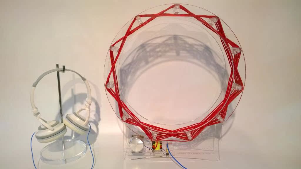

这几台矿机平时可以收4-5台,没事听听觉得挺好玩的
相关参数
优良矿石收音机需要:极好的天地线,高Q值的线圈和可变电容,低正向压降的检波器,灵敏和有良好阻抗匹配的耳机
本产品采用所有元件均为制作矿石收音机的上好佳品。
---大环线圈采用花环线圈11个节点饶法,李兹线0.04mm*1200股饶制而成
---电容采用空气介质可调电容590P
---耳机采用舌簧耳机单元改装,双SHH-1串联高阻耳机,安装到高档耳机壳里,提升了低频效果
---机身骨架全部采用激光雕刻台湾有机玻璃
---阻抗匹配变压器两对EE25磁芯,量身定做,专为双SHH-1设计的阻抗比
---从十余种检波二极管中选择最佳效果于该电路匹配的进口VISHAY检波二极管-1N6263
主要材质:有机玻璃,李兹线,空气电容,耳机,二极管等
产品尺寸:长360mm*宽63.4mm*高407.6mm
相关细节,电路非常简单
这是原理图,非常简单,就是矿石收音机最经典的的方式,这也是吸引我的地方
这是第一版做的,直径50cm
当时也没有想好怎么做,只是突然想到这样的骨架,马上就着手设计了,后来发现不好绕线,绕完不好定位,电路部分不好摆放
后来就想到了大家现在所看到的样子,线有槽位卡住,底部是主要电路部分
骨架CAD设计图
骨架CAD设计图
这是我的浏览器收藏夹,老矿坛爱好者
成本很高,主要是李兹线和亚克力骨架
李兹线用的是1200股的0.04的线,很粗,购买时8元一米,一个线圈大概18米,成本就是140元
亚克力一整套大概120元
空气可调电容35元
变压器12元
耳机用两个舌簧单元改装的,耳机壳加两个SHH-1加改装费用一共60元
3.5MM插座1元
二极管0.3元
加上各种邮费分担下俩做一个仅仅材料成本大概400元左右
还需要另花2个小时去完成!
无保留分享原创作品,欢迎交流、模仿、超越!
