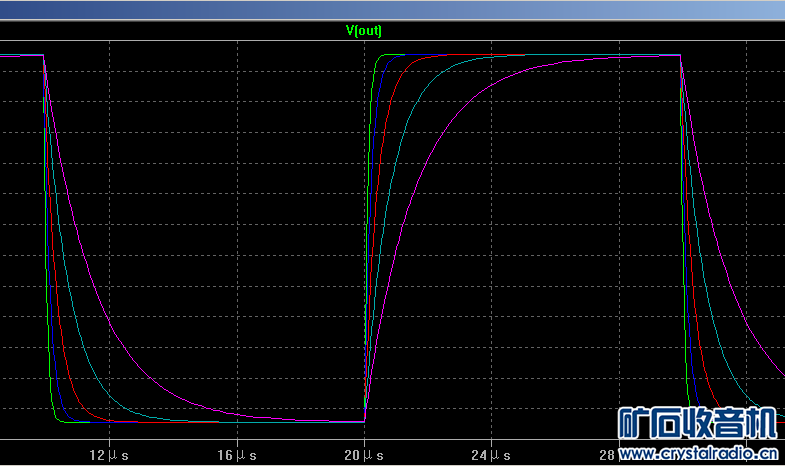

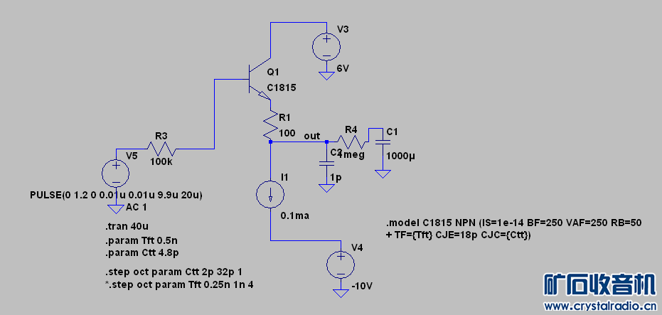

我设计了这么个电路来测试三极管c-b结电容,根据方波输入的上升时间来估计这个PN结电容的大小。至少对比不同型号管子的结电容是可以的。
SPICE模型里面,CJC这个参数控制了c-b结电容的量级,这个电容还随着VCB的变化而变化;改变CJC参数仿真可以看出C b-c的变化导致方波输出的变化。

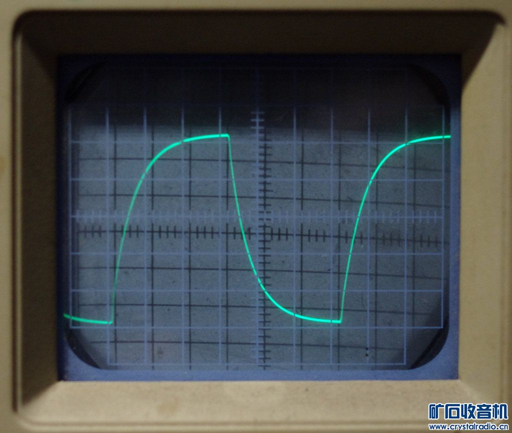

搭个电路测几个管子试试吧。示波器X轴是0.5us/div
2N3904
2N2222A
8050
BD139
上升越慢的,说明c-b结电容越大。
