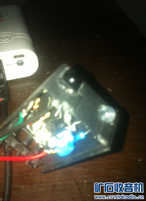

发表于 2015-6-12 18:43:59 | |阅读模式
,红外线一体化接收头 HS38B
,从旧的VCD,DVD等可以红外遥控器接收机的面板里面就有一个,三只脚,拆出来做接收用,其他型号的也可以,38K一体化接收头及可,一般三只脚的都是这玩意,
好了,先上图,
发射也要用38KHZ载波频率的发射管,(从旧的电视CVD,DVD遥控器里拆出,白色透明的那个小灯,
频率用我发明的最简单震荡器,暂且叫:KK振荡器,吧。(超简单2个NPN三极管即可,如9014,8050等)
看图,

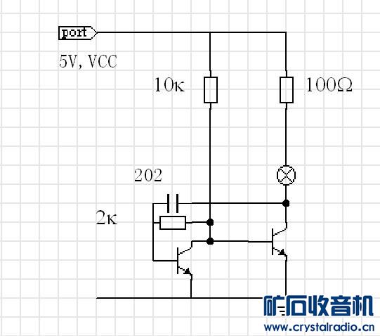

 楼主| 发表于 2015-6-12 18:58:58 |
最简单的;KK振荡器来了,

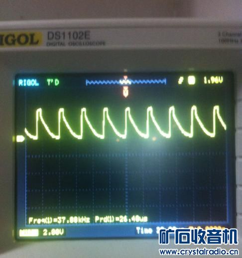

电路如下,实测37.88KHZ频率,灯的地方就接从遥控板里拆出来的那颗红外发射小灯,

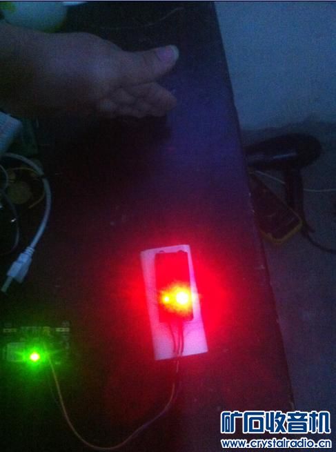

 楼主| 发表于 2015-6-12 19:12:49 |
试机图,

振荡器是挺简单的,但是频率可能稳不住。
这个稍加变动其实就可以做红外线电子栅栏报警器,
楼主能不能把电路图补充完整?否则新手根本搞不明白你这是啥意思。
发表于 2015-6-12 22:32:39 |
ninghuchong 发表于 2015-6-12 22:25
距离感应?这玩意儿怎么得到距离值?
这个是检测一定距离内有足够强度的反射光就有输出的装置.不测量距离,跟光电感应的水龙头是差不多的.

发表于 2015-6-13 12:26:13 |
分立元件 发表于 2015-6-13 10:51
电路简单,太阳光干扰严重
38KHz调制,接收端有类似选频的功能(接收头所含有的性能),所以抗干扰应该还可以。

数字示波器啊,米人
