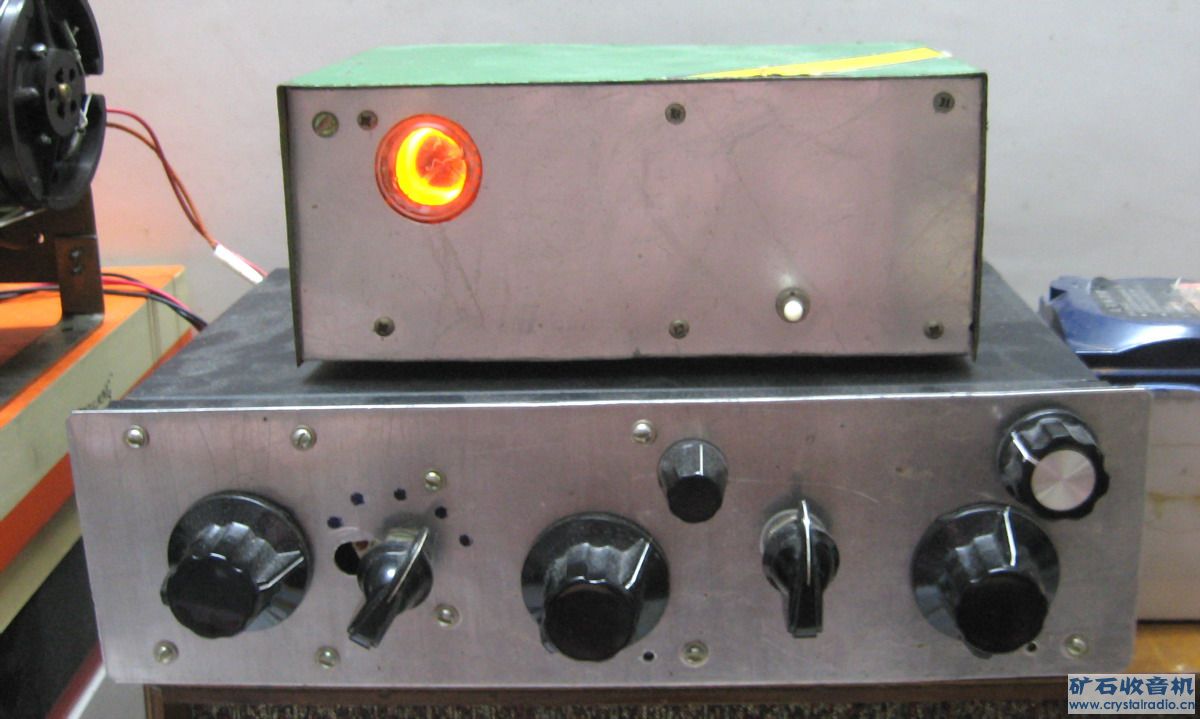

发表于 2009-5-16 22:06:35 | 显示全部楼层 |阅读模式
使用1R5、1T4、1T4、1S5、3S4,底盘是成品交流机的。
外型(无壳)!!!
 楼主| 发表于 2009-5-16 22:07:51 | 显示全部楼层
电源和天调。
 楼主| 发表于 2009-5-16 22:09:33 | 显示全部楼层
小喇叭箱,原来是有线广播用的。

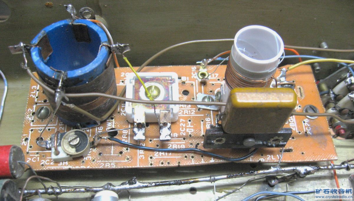

 楼主| 发表于 2009-5-16 22:11:00 | 显示全部楼层
翻过来看看,工艺一般。

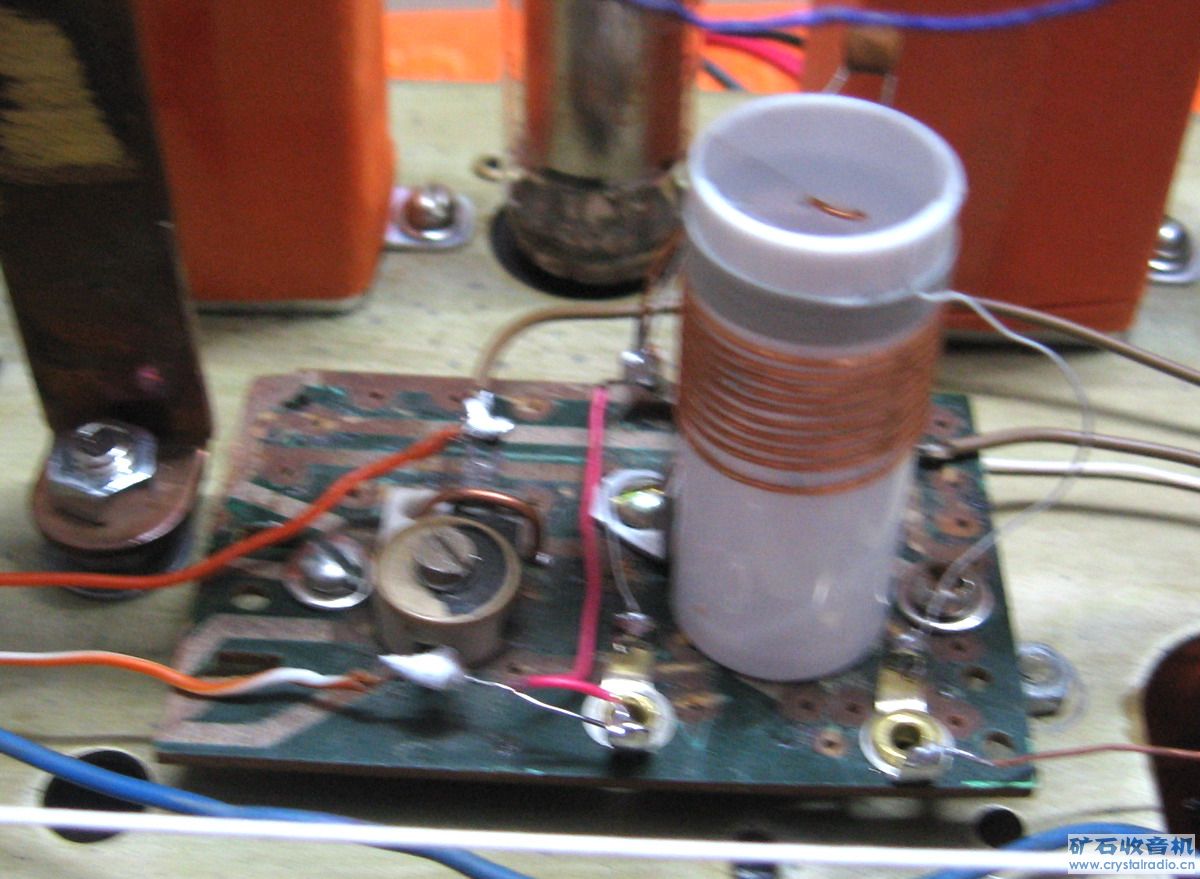

 楼主| 发表于 2009-5-16 22:12:47 | 显示全部楼层
自制的线圈,

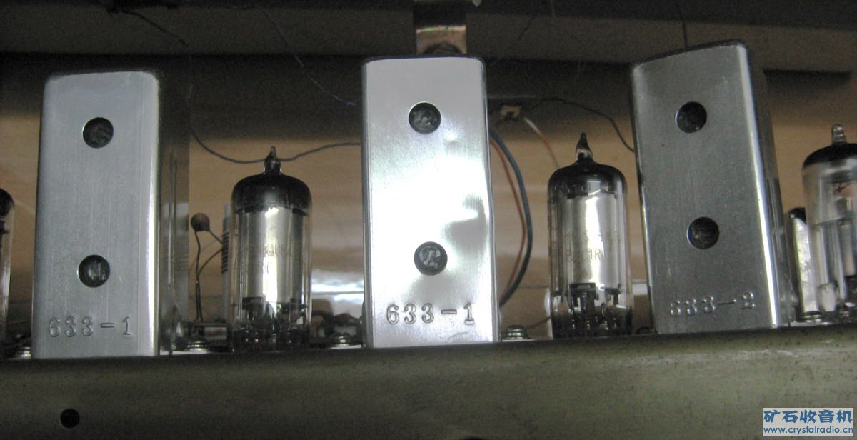

 楼主| 发表于 2009-5-16 22:14:48 | 显示全部楼层
使用633中周,是7股的。
 楼主| 发表于 2009-5-16 22:17:12 | 显示全部楼层

发表于 2009-5-16 22:48:54 | 显示全部楼层
楼主的这个叫分体式电子管收音机。
 楼主| 发表于 2009-5-16 23:19:36 | 显示全部楼层
1R5套头管是早些年买的,这次是第一次用,效果挺好的。1A2套头管手里也有一些,也曾经用1A2套头管做过五灯机,但短波低端老是不起振,反复调试无果,最后只好拆了了事。
因为1A2的管脚定义和1R5的一样,所以我曾实验用1A2在本机上直接代换1R5,但发现收台明显减少,短波低端没台,看来1A2确实不如1R5好用。
