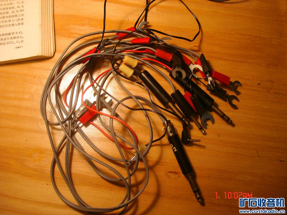

这是联接线,它一头是各种插头,另一头是接线叉。

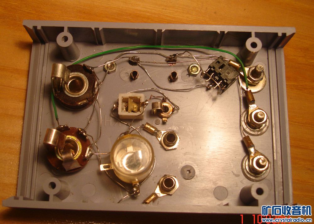

这是插孔盒子,它上面的接线柱和插孔都是并联的。

使用方法:根据机器的插孔选择合适的联接线,先把接线叉夹到插孔盒子的接线柱上,再把插头插入机器的插孔,最后把耳机插入插孔盒子上面合适的插孔里。
 楼主| 发表于 2015-6-10 22:59:23 | 显示全部楼层
这个插头插孔匹配器,因为没使用屏蔽线,盒子也是塑料的,所以不适合话筒等,但可以用于电键。

设计时只是想到了那一堆耳机,所以没考虑屏蔽问题,外观上也考虑得不周全,如那个双插头耳机用的插孔,其实可以把那环氧树脂板设计在盒子内部的,那样就会美观很多。
 楼主| 发表于 2015-6-10 23:49:26 | 显示全部楼层
整个盒子只是考虑了单纯的耳机,那种带话筒的耳机没有考虑在内,因带话筒的耳机很多都是用多芯插头的,内部接线也多种多样,没相关资料,也没相关机器,我也没那些个插座,所以不作考虑。

屏蔽线就算了,反正是老耳机用,老耳机线也没屏蔽。
