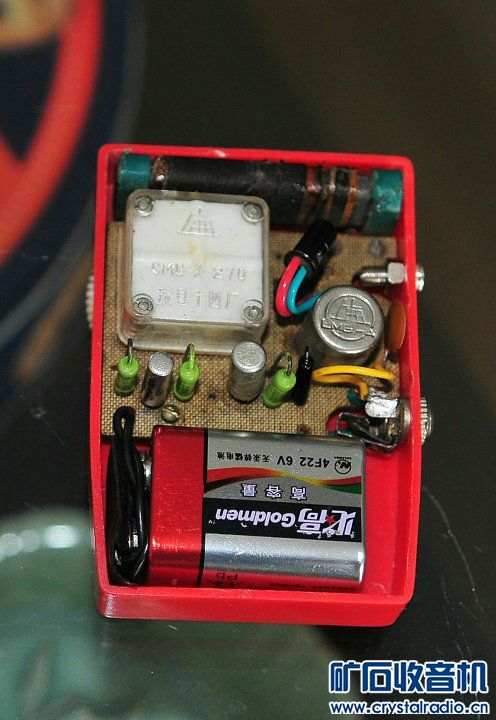

爱好收音机多年,还不曾玩过68-1,价高玩不起,便宜的抢不到。为不留遗憾,决定自己做,切身体验一把玩68-1单管机的乐趣。

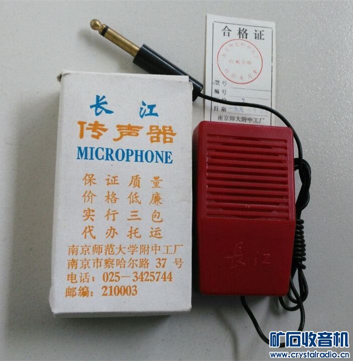

翻箱倒柜找元件,尽量找老元件,管子选的3AG22,放大倍数120;二极管选用军品2Ak型,质量很好;拆机可变电容虽旧,但是复旦各牌货;两只压箱底的77年产的1/8w20K绿袍电阻也不留了,用上去吧,偏流电阻的阻值实在是找不到,只好用可变电阻了;电容选的老瓷片电容,电解为保证质量,只能用新品剝皮法了;电感没法找了,使岀看家的茄子艺自制吧。
严格按<<晶体管收音机>>一书提供的参数绕制的天线线圈,高频变压器,再生电容,还像模像样吧。
印板把我收藏多年的信用卡大小的一块布基敷铜板给用掉了,这可是老绝货啊。之所以用印板,是为线路美观整洁,为什么还加了铆钉,是因为更牢固更怀旧。

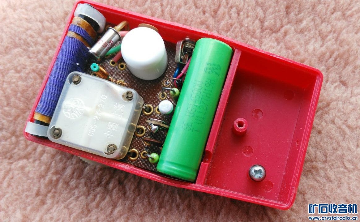

装好的整机图片:

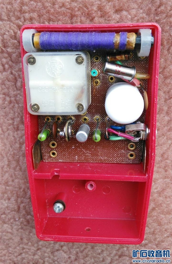

请坛友对比一下原装火炬68-1(借图),看看是不是有三分像。发现问题请斧正。
此次装机非常顺利,把偏流调到1毫安,就能正常收音,略调再生和高频变压器就大功告成,晚上最多可收十几个台,声音好听,音量不小,强台声音有点大。
