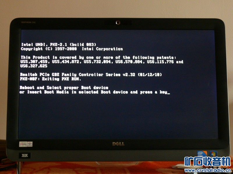

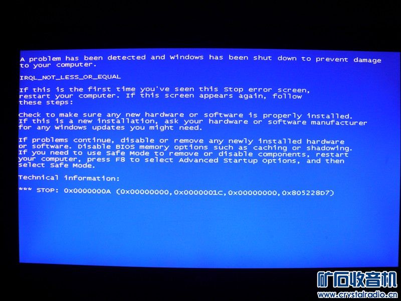

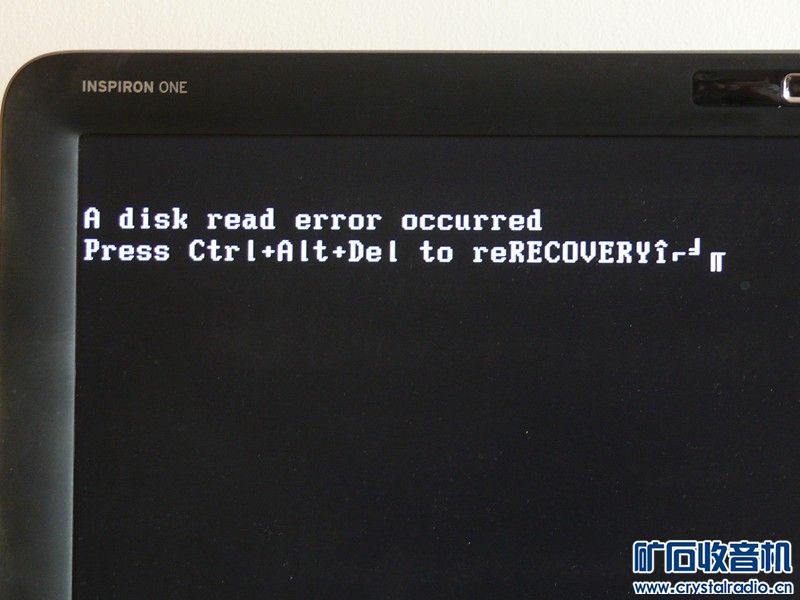

儿子给老伴儿买了戴尔一体机,只用了几个月,就开机蓝屏,死机。找服务,让自测,就是不上门。后来找服务部,也处理不了,说可能有病毒,被迫另装系统,要重装W7要收100元。折腾两趟,用了几天,还是蓝屏。后来客服让自己再测,查出是硬件故障,给换了新硬盘。可是新硬盘还是没用多少日子,频繁蓝屏,黑屏,死机。对这款新产品完全失去信心了,坑爹啊。
望着趴窝的崭新的戴尔一体机,废铁一堆,折腾不起了,忽然想死马当活马医,可是本人对电脑一窍不通,但是猜想那许多所谓故障原因大多都是蒙人的,神仙也难定毛病真正在哪里。     自己细想想,一体机是直立的,硬盘也是直立工作的,一体机技术不成熟,频繁蓝屏,八成跟硬盘直立有关联,也许硬盘真的不适合直立工作,这是问题的关键。
想到就做到,立即动手,拆开机器,拿出硬盘。万幸的是,引线长度勉强够用,将硬盘平放在桌子上,但要稍微垫高一些。看起来电脑就像肠子肚子露在外面的重伤员。
开机,成功启动了。用了几天,没有问题。用了几个月,还是一切正常,没有出现一次蓝屏。如今一年多了快两年了,还是正常。
硬盘平放的绝招把死马医活了。

这是其中的图像,可能每次不同。
