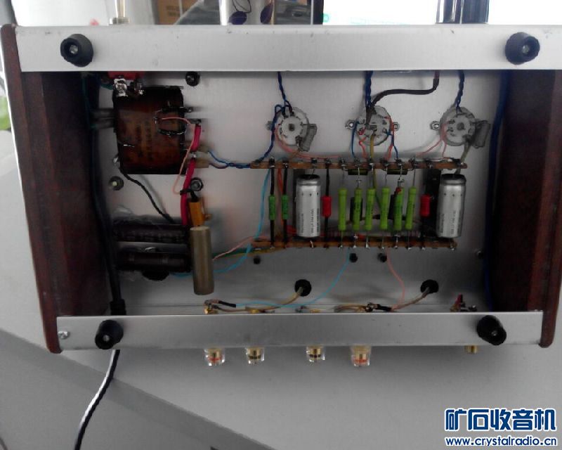

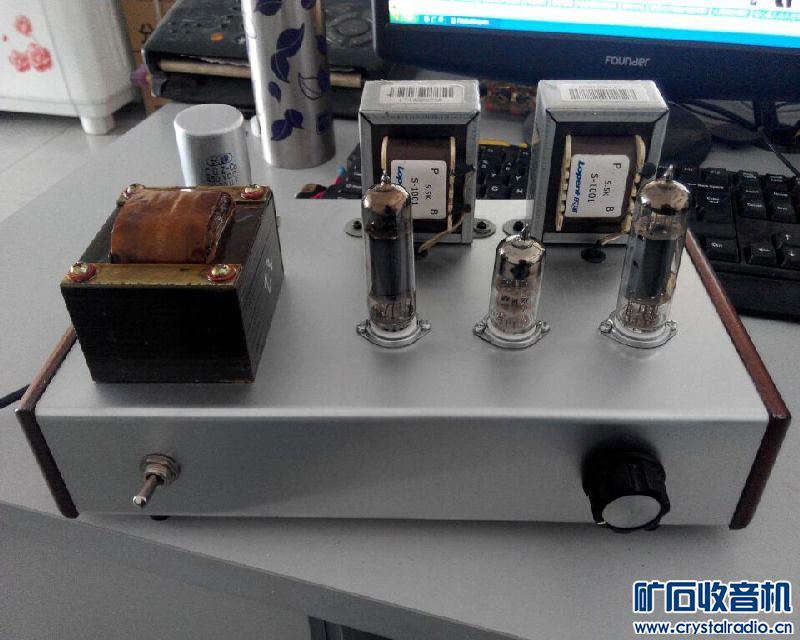

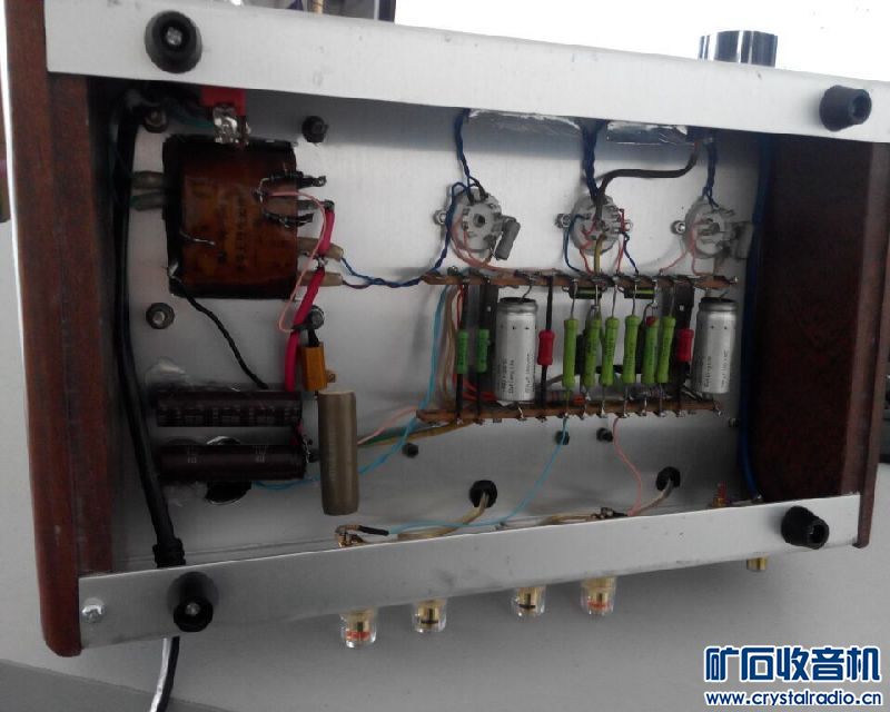

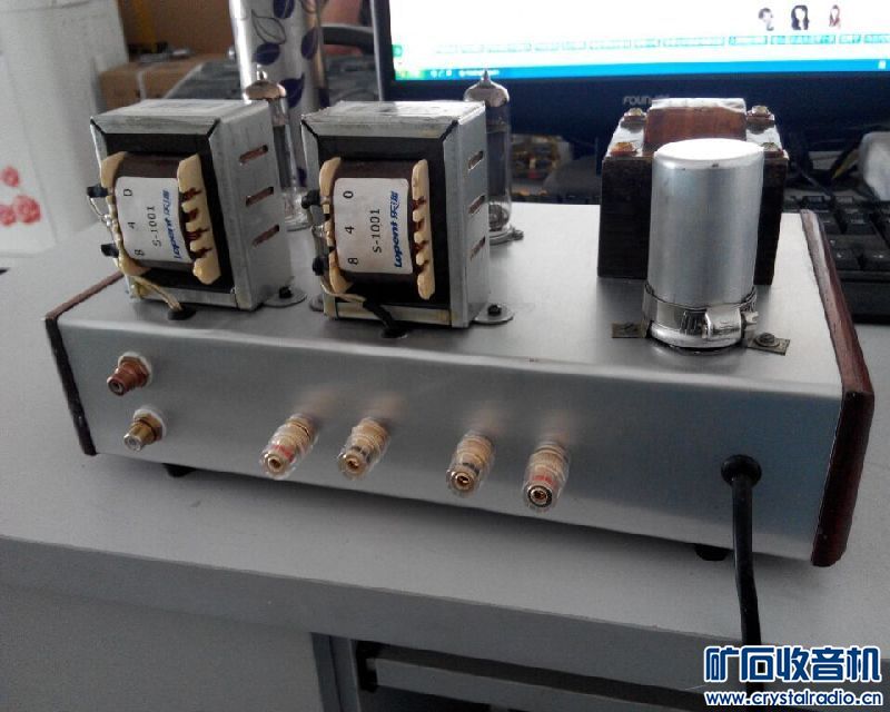

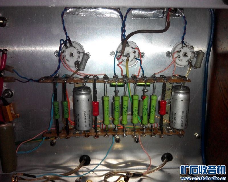

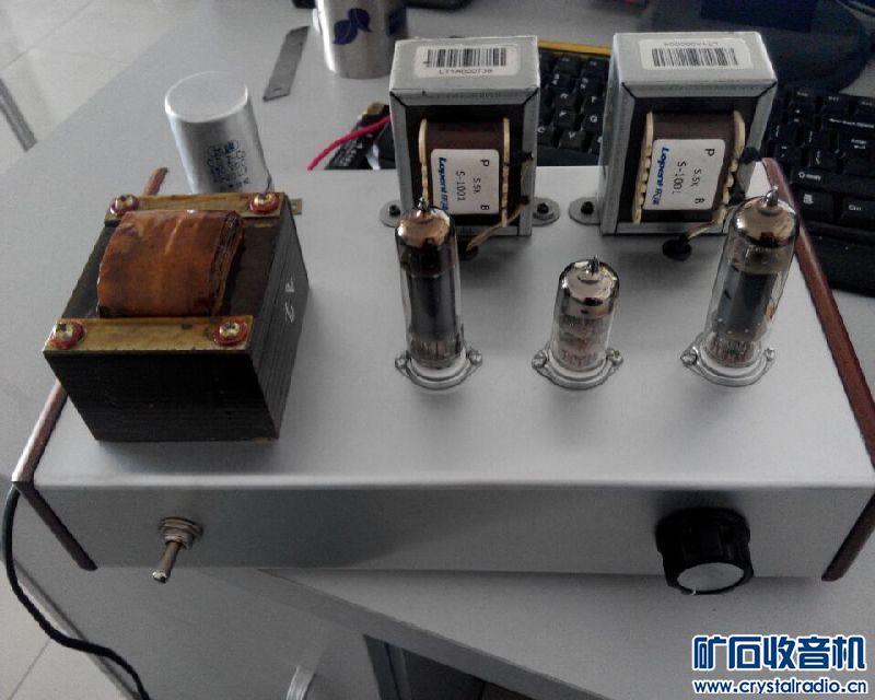

QQ图片20150605171052.jpg QQ图片20150605171048.jpg QQ图片20150605171032.jpg QQ图片20150605171025.jpg QQ图片20150605171044.jpg 做做停停一共做了两个星期今天终于做好了,白版的电路三极管接法低频控制力就是不错,音质还不错最高兴的是耳朵贴近喇叭也听不出一点噪音

祝贺楼主,工艺不错!6N2第9脚为中心隔离片,应当接地。乐潘S1001牛,音箱是6欧姆的?

回版主音箱是8欧的,请问下负反馈还得调整吧,感觉高频现在少点

电牛很壮,后面那个电容外壳是负极的把,个人认为这种电容最好不接机壳
是的电容外壳负极,我是直接接机壳,这样有什么弊端吗

乐潘S1001初级阻抗5.2K,适合6P1、6P14标准接法,6P14三极接法最佳负载阻抗3.5K,6欧姆音箱接在8欧姆处,反射阻抗3900欧姆,比较匹配,由于初级阻抗大,高频稍差。好在三极接法对阻抗要求不十分严格,听感不错就可以。如果电源变压器功率足够,可以尝试标准接法,输出功率大,高中频较好。
相当于2次接地了
发表于 2015-6-5 17:55:49 | 显示全部楼层
我认为外形体积还可以再小

内部很简洁,输出牛加个牛罩就完美了

乐潘S1001初级阻抗5.2K,适合6P1、6P14标准接法,6P14三极接法最佳负载阻抗3.5K,6欧姆音箱接在8欧姆处, ...
电源牛是前两天收到50-300高压70毫安,标准接法小了
 楼主| 发表于 2015-6-5 18:21:03 | 显示全部楼层
gtray520 发表于 2015-6-5 17:58
一般来说外壳在信号输入处接地,而主滤波又是整个电源里杂波最大的地方
现在还好没听到一点噪音

可以用标准接法,老电源牛功率有余量。

作的不错,是晶体管整流,6N2推6P14是标准接法还是三极管接法呢?不过电牛最好旋转90度为好,这样既可避免电牛磁通正对胆管,还可与输出牛的磁通相垂直呀,将电磁交联降到最小。另外电源输入最好用插座不要直接引线。
