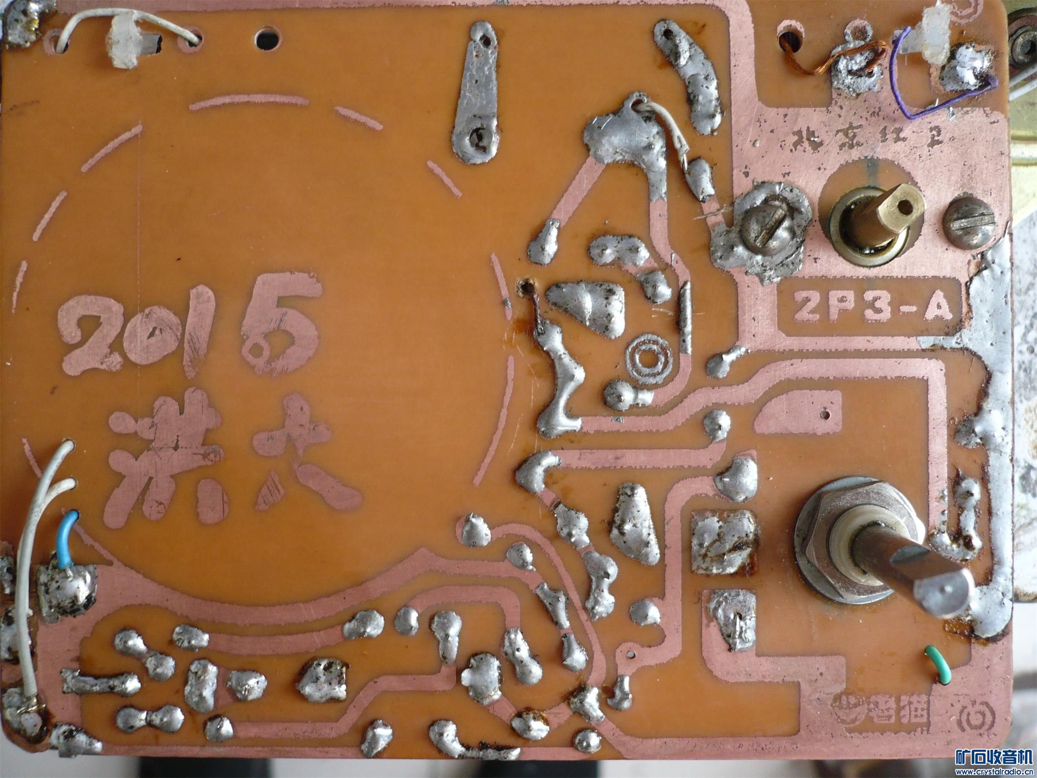

     昨天下雨,喜欢瞎折腾的我,闲的蛋疼,。

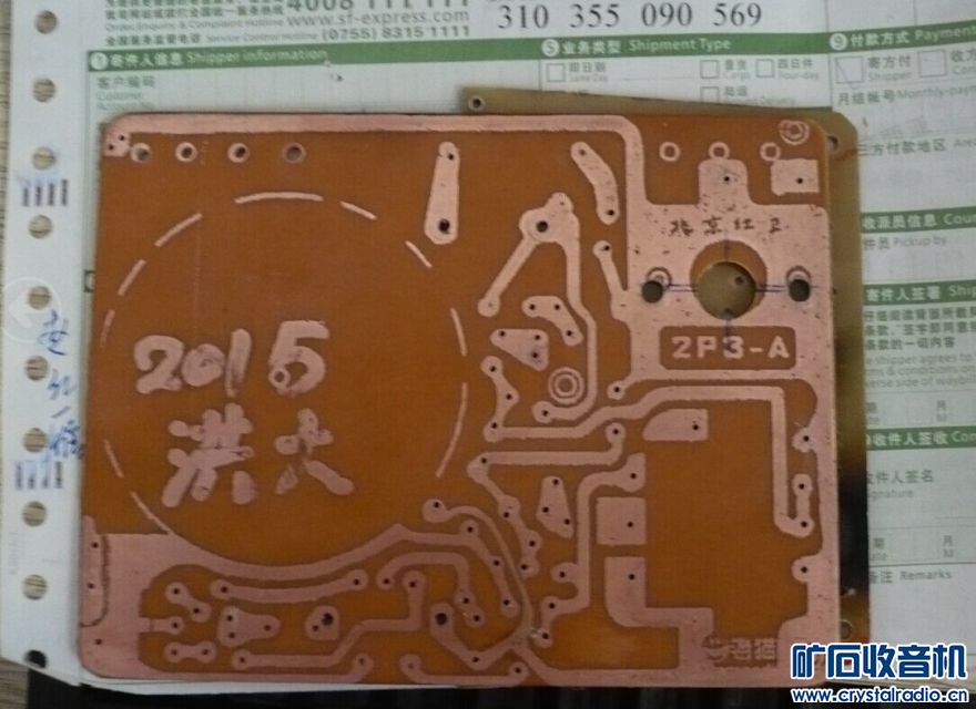

     想起去年从网上都买的四管机套件,组装上响到时响了,就是音量开到最大 后音质跟音量总觉得不满意,再者最近用腐蚀法做了几块2p3A的板子;天下雨。我装机,呵呵,马上动手。
先拆哪块想扔的板子吧
先拆哪块想扔的板子吧
这个是前几天腐蚀好的板子
这个是前几天腐蚀好的板子
打洞,嘻嘻。先试一下大家伙的位置是否合适,修改一下
开洞完毕
开洞完毕
逐步焊接,调试各部分电流
逐步焊接,调试各部分电流
加再生,试听,调整覆盖范围
加再生,试听,调整覆盖范围
4
 楼主| 发表于 2015-6-5 10:35:15 | 显示全部楼层
结果非常满意。只是原图纸集电极再生没用上,直接从发射极接地断断开,接入再生线圈后接地、总觉得再生效果比集电极再生要好。个人见解,欢迎拍砖。
