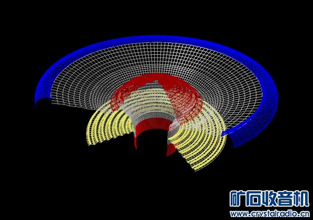

发表于 2015-6-4 11:38:53 来自手机 | |阅读模式
很多老是纸盆喇叭并不是平面纸盆,而是压上了波纹(不是边缘的弹波)。这些波纹有什么作用吗?我有一对83年的飞乐纸盆6.5寸,就是这种带有波纹的纸盆,而且那个防尘冒是一个那种塑料的鼓出来那种,这种防尘冒是否有提升高音的作用?感觉那个年代的大喇叭做工挺好的。

发表于 2015-6-6 01:57:44 |
天火行者 发表于 2015-6-5 15:08
...防尘帽就是防灰的,我听着拿掉也一样!
这样想当然不行,扬声器振动模式很复杂,给你用6.5寸单元模型做个仿真:
100Hz,理想的活塞振动
7000Hz,振动部分在防尘帽内部
严重分割震动情况
防尘帽绝不仅仅是防尘,要是用gif动画会更直观。
