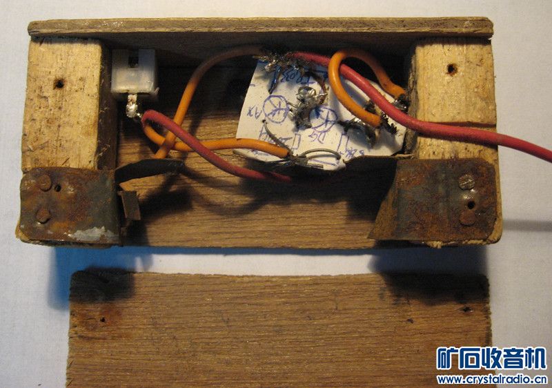

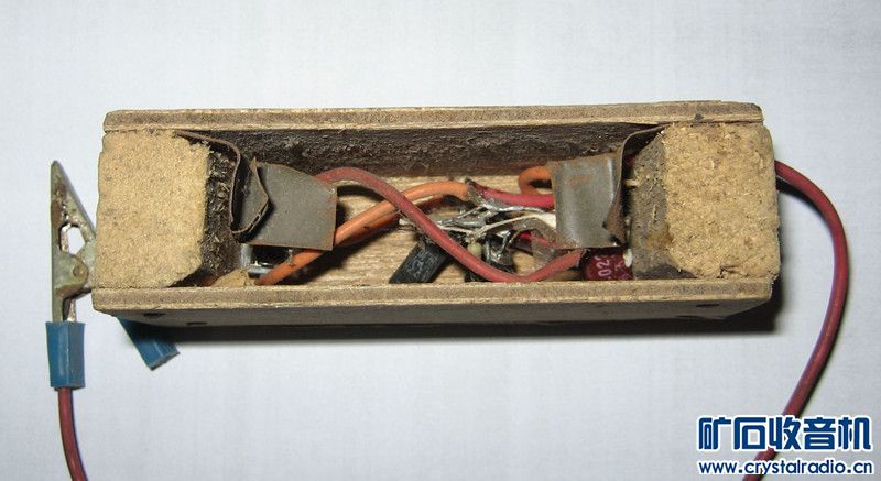

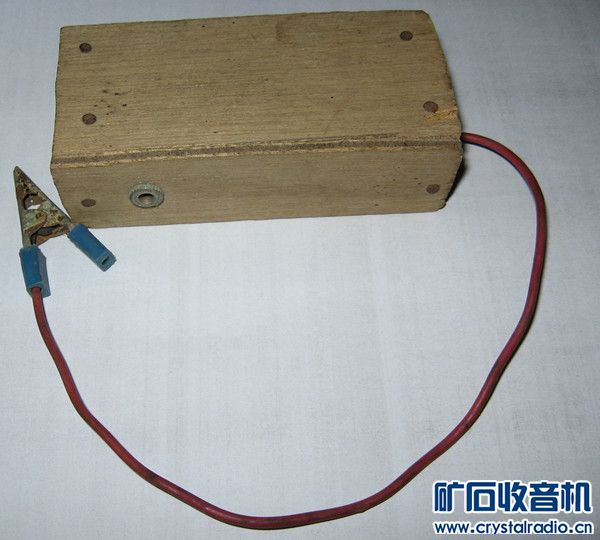

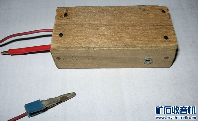

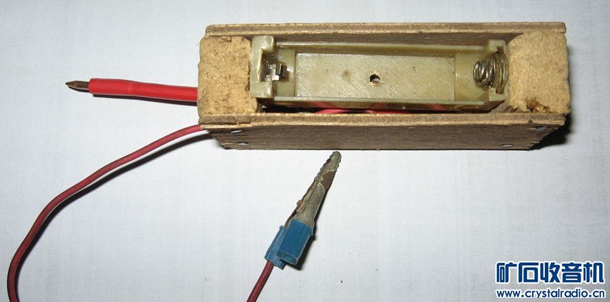

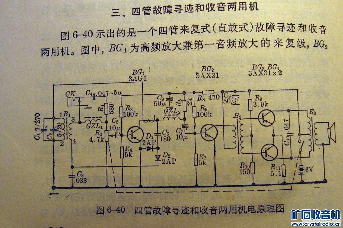

 楼主| 发表于 2015-6-6 00:33:19 | 显示全部楼层
收音机故障寻迹器我做了可不止一个,下面这个是80年代末做的,很粗糙。
下面这几张图是原作,探针断了。
下面这几张图是前些年发现它后进行修理后的状态。
它是个两管机,估计和32楼的图纸差不多。
08年的时候又做了一个。这次是四管两用机。
