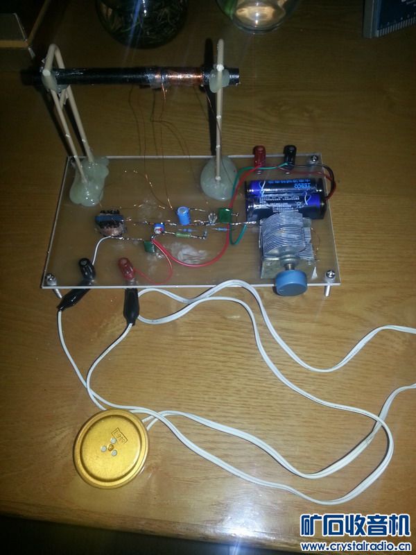

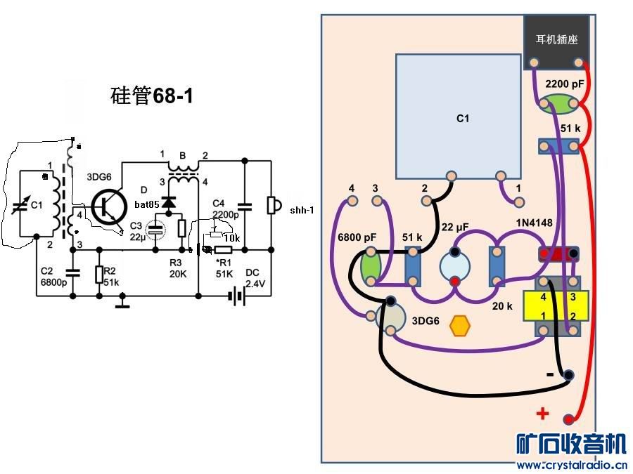

二、元件准备与改造
三极管:3DG6,β=70
二极管(D):bat85
高频变压器(B):电子日光灯内变压器,拆去原线圈,用0.14mm漆包线重绕,先绕初级250T,实测2.5mh再绕次级400T,4mh蜡烛固定,装好磁芯。
旁路电容:C2(10000pF),C4(3300pF)电子日光灯内变压器内得
电解电容(C3):47uF
可变电容(C1):实测7-300pf
电阻:上偏电阻R1(51K);下偏电阻R2(51K);R3(20K)可调10 k
天线线圈:拆机成品
电源:电池2节
耳机:shh-1 350om,串联使用,
整机工作电流120ua
杭州可清晰收白天4个台 夜晚5-6
 楼主| 发表于 2015-6-3 09:25:05 | 显示全部楼层
上图还未加再生线圈高低端明显乏力

楼主,高变磁芯是什么材料,
 楼主| 发表于 2015-6-3 13:15:15 | 显示全部楼层
wjx591010 发表于 2015-6-3 13:01
楼主,高变磁芯是什么材料,
电子日光灯内变压器

发表于 2015-6-3 18:31:53 来自手机 | 显示全部楼层
楼主截取扁磁棒一条,用粗砂轮打磨到需要尺寸,插入方孔,效果很好,试试吧

发表于 2015-6-4 00:21:41 | 显示全部楼层
呵呵,你这部机磁棒长,收音效果应当很不错。
