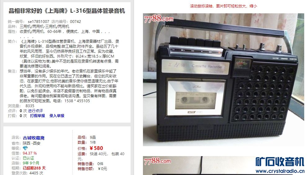

当年就是机芯不好用了 也没有想到现在还有收藏价值 所以就没有留着 后来就拆了 我看 7788 网站 这个机器 卖到 五 六百元呢

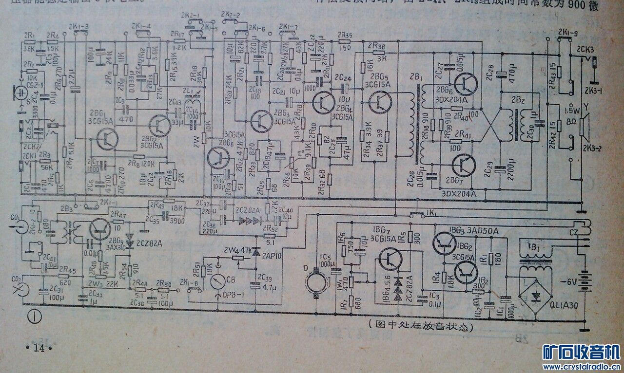

我的L-316被我外甥把扼流变压器给拆了,所以声音严重失真。附图中的2B2.

谢谢兄弟!今天正好收了一台这样的机,断了好些线,你这个图片正好用的上。如有印刷图发上来更好。谢谢!

印刷图我就没有了。抱歉了。

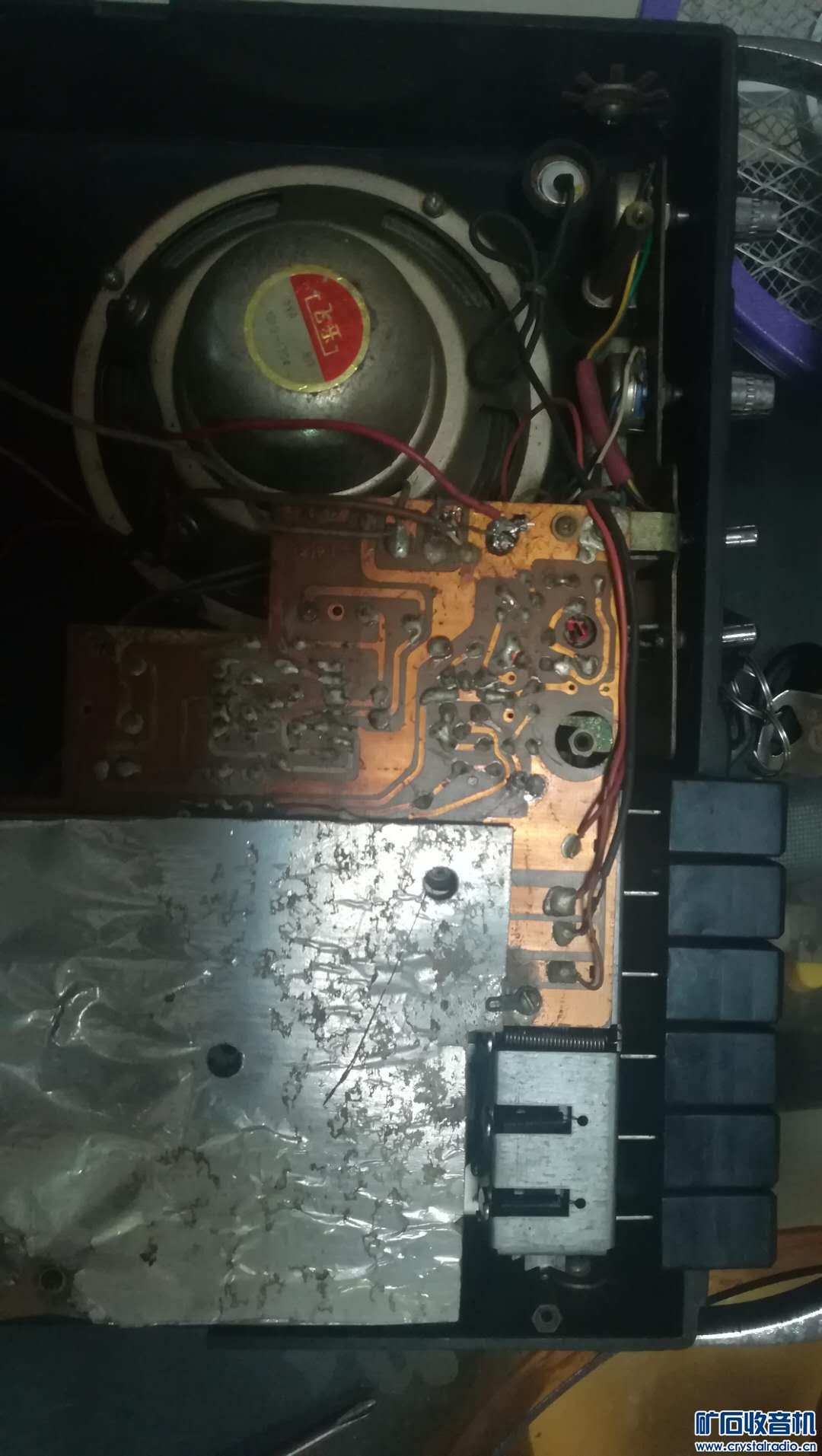

好吧,我打开上海L-316机子的后盖拍几张图片给你。

好吧,我打开上海L-316机子的后盖,给你参考吧。

好的谢谢了兄弟!
