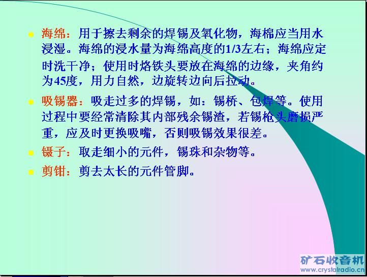

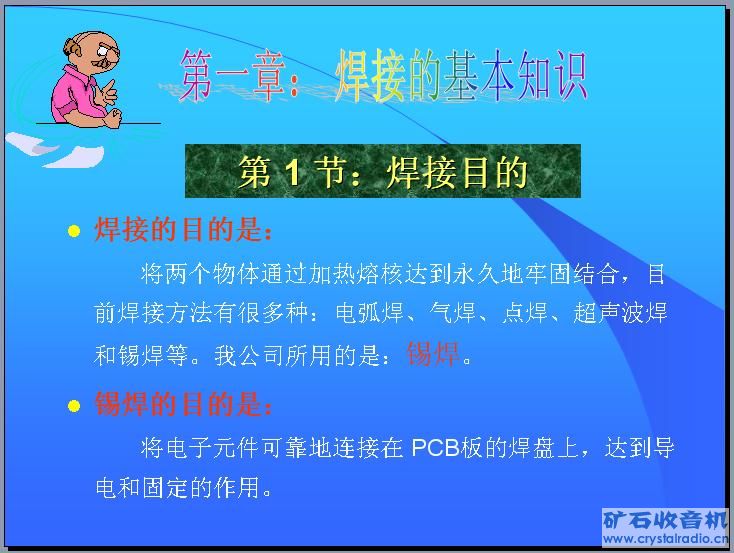

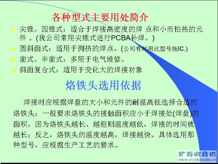

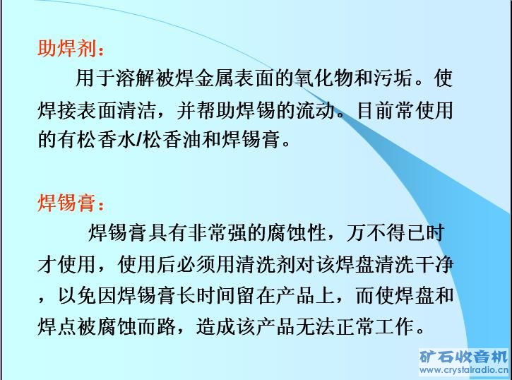

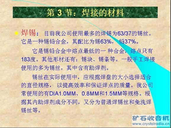

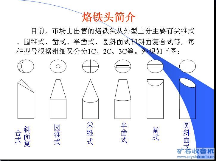

从零开始图解教你焊接元件
[ 本帖最后由 音艺 于 2009-5-13 08:30 编辑 ]
 楼主| 发表于 2009-5-13 08:12:42 | 显示全部楼层
从零开始图解教你焊接元件
 楼主| 发表于 2009-5-13 08:13:01 | 显示全部楼层
从零开始图解教你焊接元件
 楼主| 发表于 2009-5-13 08:13:21 | 显示全部楼层
从零开始图解教你焊接元件
 楼主| 发表于 2009-5-13 08:13:42 | 显示全部楼层
从零开始图解教你焊接元件
 楼主| 发表于 2009-5-13 08:14:01 | 显示全部楼层
从零开始图解教你焊接元件
 楼主| 发表于 2009-5-13 08:14:25 | 显示全部楼层
从零开始图解教你焊接元件
 楼主| 发表于 2009-5-13 08:14:43 | 显示全部楼层
从零开始图解教你焊接元件
 楼主| 发表于 2009-5-13 08:15:04 | 显示全部楼层
从零开始图解教你焊接元件
 楼主| 发表于 2009-5-13 08:15:23 | 显示全部楼层
从零开始图解教你焊接元件
 楼主| 发表于 2009-5-13 08:15:45 | 显示全部楼层
从零开始图解教你焊接元件
 楼主| 发表于 2009-5-13 08:18:02 | 显示全部楼层
从零开始图解教你焊接元件
 楼主| 发表于 2009-5-13 08:18:20 | 显示全部楼层
从零开始图解教你焊接元件
 楼主| 发表于 2009-5-13 08:18:37 | 显示全部楼层
从零开始图解教你焊接元件
 楼主| 发表于 2009-5-13 08:18:54 | 显示全部楼层
从零开始图解教你焊接元件
