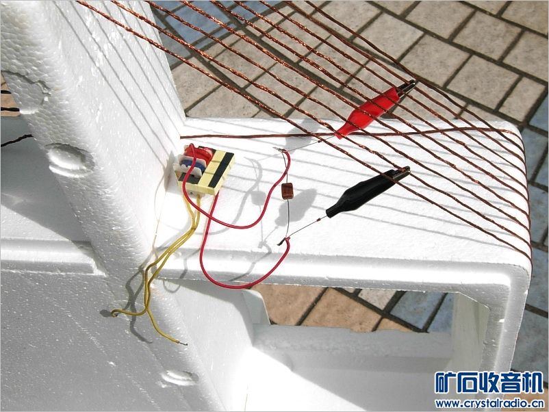

先把大环底部夹紧在大块泡沫上,改为落地式:
改用这个简单电路:
可用一只二极管检波,也可以两边各一只。两边各一只强台输出大约8成电流,选择性却可以暴升,达到一般电路比较难达到的水平。
双二极管检波电路以前做过一些测试,这次主要用它来收台。
下午收台情况:
    在高楼旁边信号很强的地方,开播9个台全部达到满足收听的音量。其中深圳2个,香港6个,珠海1个。单联可变电容最低覆盖至675KHz。
晚上收台情况:
    22:57--23:42在天台进行。天台上输出电流只有高楼旁的1/5,但信号干净,远程接收更有利。45分种收到:1557(family radio/音乐互动网)、1503(RTI)、1287(深圳)、1143(台湾渔业)、1098-1(中国之声)、1098-2(RTI)、981(中国之声)、927(长鸣音)、882(福建新闻)、864(RTHK-5)、846(广东新闻)、702(菲律宾?)、783-1(香港5)、783-2(?)、756(中国之声)、711(?)、684(?)、675-1(RTHK-6)、675-2(?)、648(广东新闻)、639(中国之声)、630(英文)、621(香港普通话台)、567(香港RTHK-3),共24个台。单联可变电容最低覆盖至AM639。
选择性情况:
    收到1143台湾鱼业时,1287深圳台是完全听不到的。648、639连续响的时间较长,不但没有串台,中间还有分隔。以适当的方式接入就能达到这种效果。大部分时间用两二极管检波。高端使用单极检波法,两只二极管接在线圈同一点,选择最好。低端加大匝数跨度。单二极管灵敏度高,用于初步搜台,用于最低端。双二极管选择高,用于仔细分台,用于大部分频率段。

    1、为什么不用波段开关切换抽头?原则上用哪根才接哪根线,多根不用抽头引线会带来巨大损耗;
    2、为什么不焊个电路板?因为只用一两次,况且电路板也有损耗;
    3、电感量为什么从几天前的147变成162微亨?因为不需要引线而多绕了大半匝,还不得不挤得密一点。

    就这样的方案方法,只要坚持每晚收台,一段时间之后累计估计大约可收40--50个台。现在只要加大大环就能多收台,例如加到1.2米、1.5米。再大可能出问题,一来匝数少了
抽头密度不够,二是再大Q值就会下降影响选择性。灵敏度和选择性的平衡点在哪里?还要试过才知。现在是选择性有余,灵敏度不足。

那个变压器是我最早改装的磁芯变压器,用两只UU型铁氧体磁芯。

 楼主| 发表于 2015-5-29 18:54:37 | 显示全部楼层
老K 发表于 2015-5-29 17:00
为什么不用波段开关切换抽头?原则上用哪根才接哪根线,多根不用抽头引线会带来巨大损耗;--能否详细说一下 ...
因为我没有聚四氟乙烯的波段开关。
每匝线本来是分开的,如果它们的连线又聚在一起,这就矛盾了。

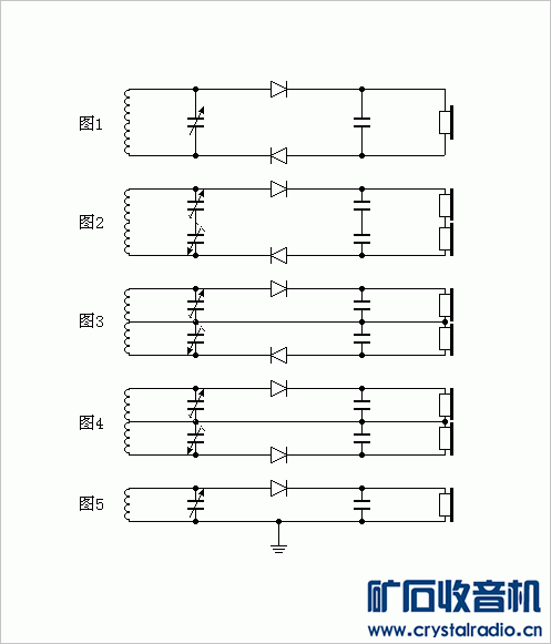

双二极管检波电路到底有多大的问题?
图1等价于图2;图2等价于图3;下面的二极管反一下就是“全波检波”图4,效率同图3。
图1、2、3、4其实是同一样东西,只不过有人用一个线圈有人分开两个,有人用一个可变电容有人分开两个,有把二极管同向接在同一边有人反向接在另一边,有人中间连一条线有人中间不连线。如果电路像电桥一样平衡,中间连线有和没有都是一个样。
接地功能就是产生反相的镜像。所以接了地线的图5等价于图3。最后结论是图1等价于图5。
在特定的、理想的条件下,这些电路的效率都是一样的。实际就有出入。
图1、2、3、4的线圈是图5的双倍,但一般不是两个分立,吸不到2倍的能量。图5理论上是个高效电路的,但实际地线都有些不理想,甚至很不理想。
这么一比,效率谁高就说不清了。理想条件下它们都有相同的效率。但理想是不可能的,实际上是哪个条件低就哪个好。
