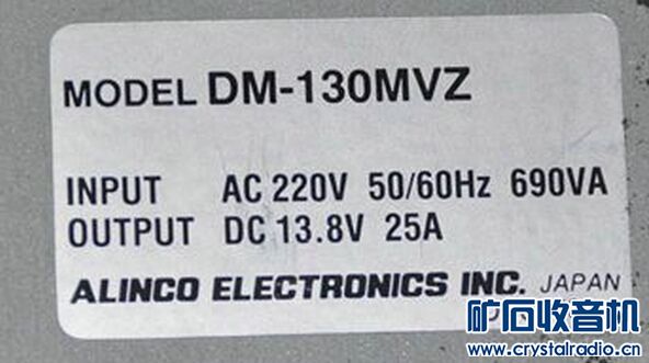

2SC5200做电源功率管,可以替代2N3055 吗?
艾林可的线性电源,用四个2N3055,出25A的。
发表于 2016-8-10 15:25:37 |
单做稳压用只考虑电流,做可调电源用还要考虑功耗。压差越大功耗越大。
假如压差为10伏,与电流的乘积,功耗多大,温度多高,可以想象的出吧。
发表于 2016-8-10 17:14:48 |
就说这个艾林可的线性电源,究竟可不可以?

发表于 2017-6-20 19:13:50 |
应该可以的,注意4个管子的配对,管子的电流是否平衡。
