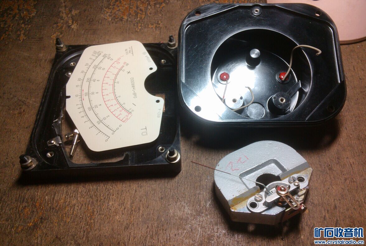

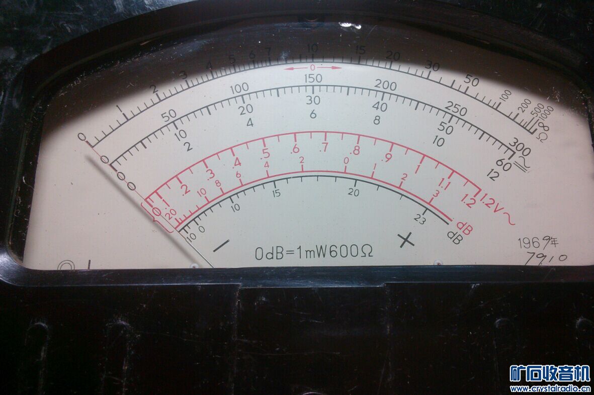

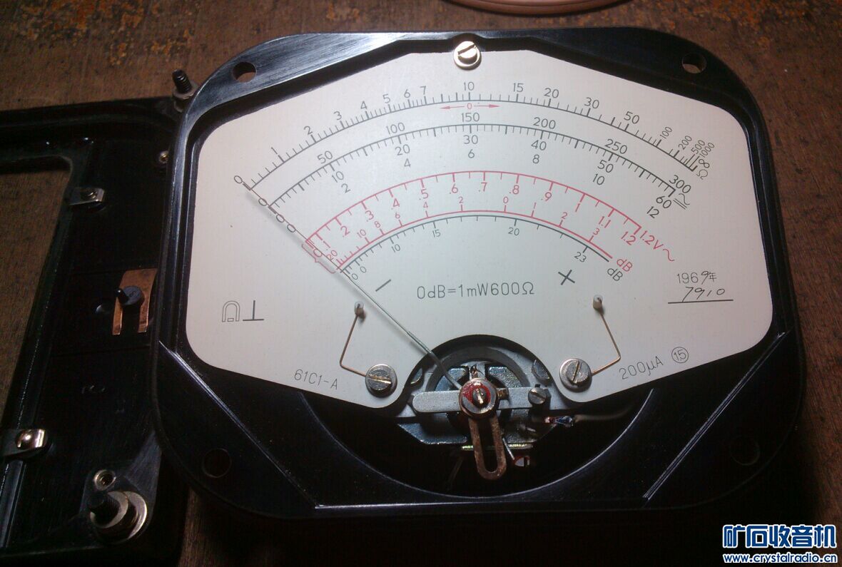

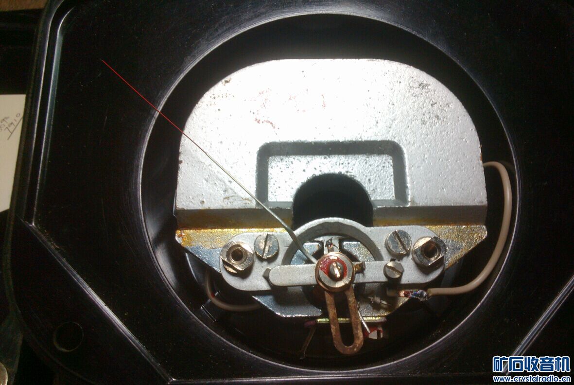

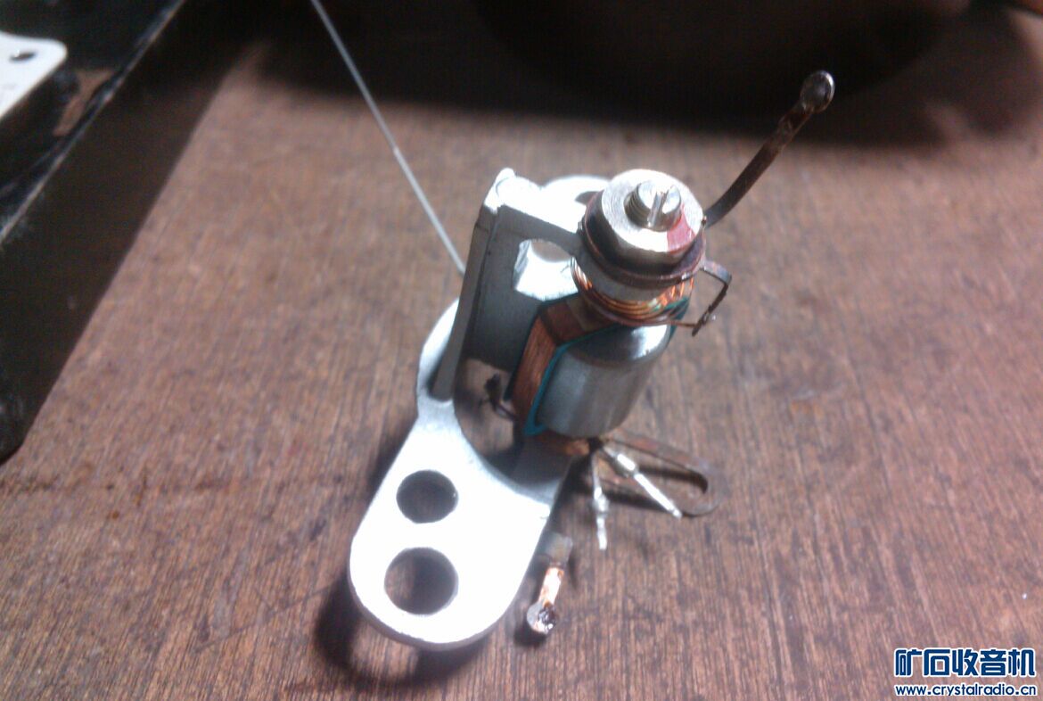

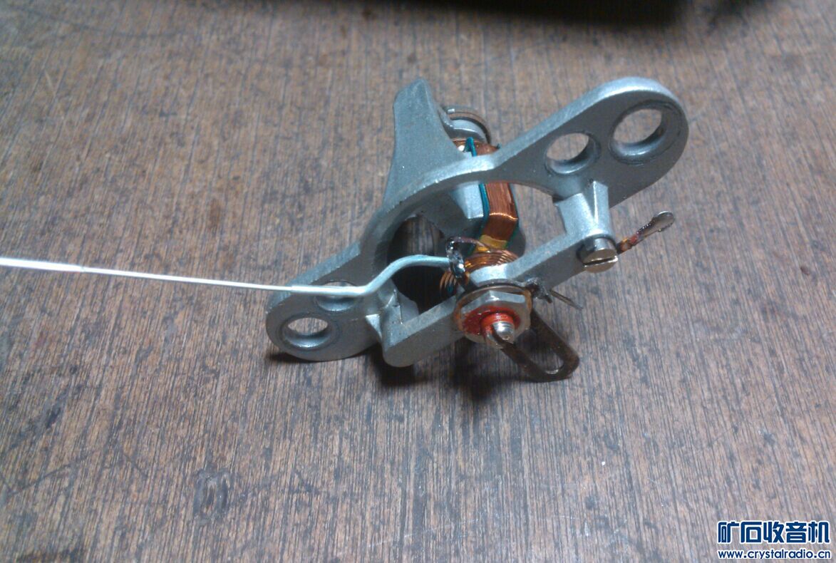

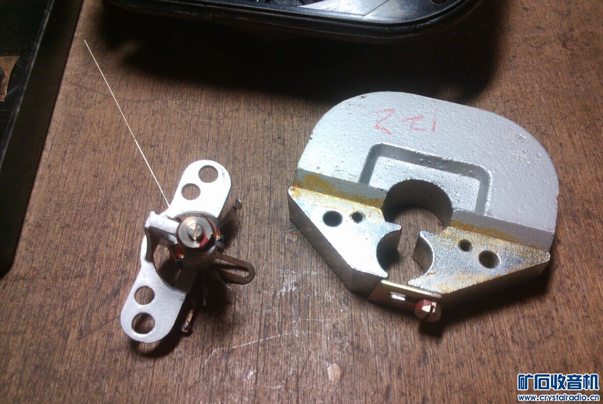

拆了个电子管毫伏表,头回见这么老的表头;所以看看内部                                                                                                                   109.jpg    110.jpg    111.jpg    112.jpg    113.jpg    114.jpg    115.jpg    116.jpg    117.jpg    118.jpg    119.jpg    120.jpg

老表头了,属于61系列,外磁小动圈,有的表头线性不好,75年以前制作各种测试仪经常用到。

电子管在哪里?拆了会失磁?

失磁了

重新充磁,还能用个人认为这镖头还是不错的。
