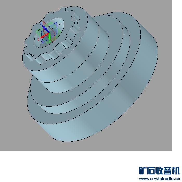

模型设计

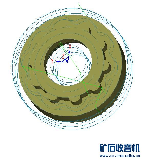

手上只有6毫米厚的电木板,因此设计是三块粘接
分模后,刀路编辑
刀路文件

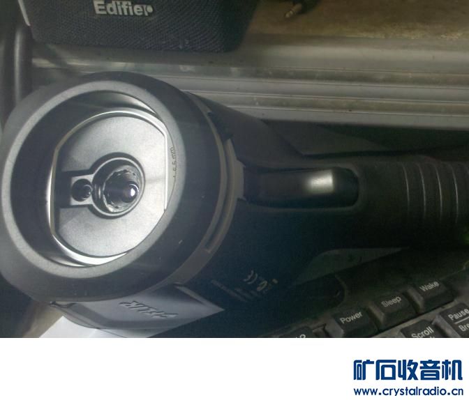

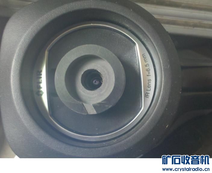

加工出来的东东。
未装调焦器的样子
装上调焦器,可以边看边调

这个热像仪出厂是定焦的,也就是类似于不带光变的摄像头,所以微距是模糊的,
但是它的镜头是可以调节的,用手试了下很紧转不动,所以做了这么个玩意,插进去可以用力转动而不会破坏原镜头。
现在调节焦距大概在20CM以内,比起原来的1M焦距,更适合我使用,因为我暂时用来看看电路板,调了之后,看远处的理论上会比较模糊了,但其本身分辩率只有320X240,所以问题不大,用来看近距的东西,那是提升了一个档次,有图为证

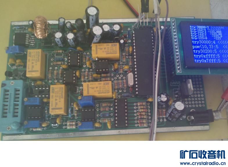

这是我焊好的不老神机的图示仪套件(已成功调试好,屏上显示的不是原程序,是我写的另一个测试程序)
之前运放全部发热,后来被我换了拆机件(有一个TL081没找到插件的,用个贴片的绑定在另一面),现在整机很清凉

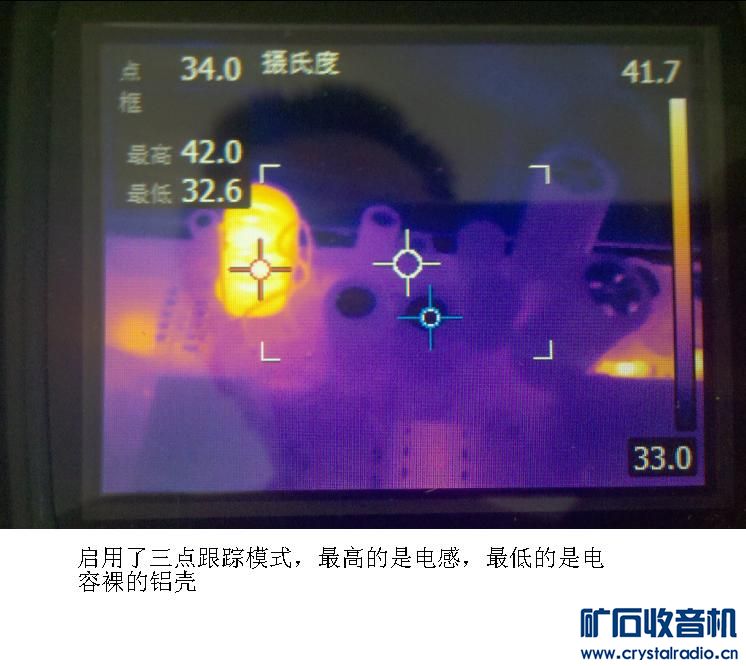

这个是近焦成像,可以看到非常清楚了,细铜丝可以看到,IC引脚也可以看到,这是纯热成像,没有开启混和可见光模式,也就是说,如果在全黑的环境,热像仪也是显示如图,丝毫不差。

这个是自检调试,
发现不老神鸡设计的这个V/I电路相当NB,不仅可以双向恒流,而且CD4051的漏电流对它几乎没有影响,大赞!
就是没有想到好的双向扩流方法。
