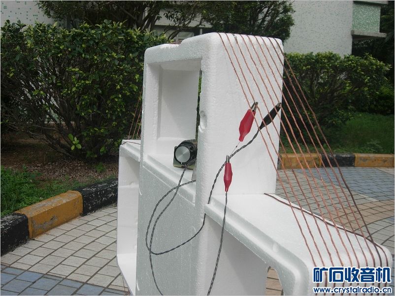

把大环搬到别人楼前面,离墙角几米就能收到爆表的信号。较大的数值容易看得清。
测试电路是把二极管、微安表串联接在大环的不同抽头上:
测出来结果:
接不同的抽头,得到的输出很悬殊。如果接在线圈两端,输出只有20微安。而之间差2匝,则有54--55微安。按功率算是7倍多。
这组数据说明负载匹配与否将严重关系到矿石机灵敏度。红字大致上是最佳匹配。换一套配置,换一个频率,就会有不同的最佳接法。收台过程改变频率也需要重新寻找匹配点。
红字上面的数字是过载的,因负载过重而输出下降。过载是不可取的,输出强度下降,选择性也下降。如果贪方便就把检波器直接接在谐振线圈的两端(如图表接在第1与第10匝之间),通常都是严重过载。
红字下面的数是负载不足的,因负载过轻而输出下降,但选择性却比匹配负载更好。轻轻改变可变电容就能引起微安表大幅摆动,手感应都能引起输出电流变化。手感应往往让人很难调得最大值。这是高选择性的好现象。
从左上到右下一排一排的看数字,同一排数字跨过的匝数是一样的。底下的那一排都是相差一匝的,是负载不足的情况,这排数字差别最大。高选择性时,一点点小的差异,譬如哪根线靠近哪根线,都会带来很大差异。当信号资源丰富,不在乎输出强度下降时,减弱负载就能提高选择性,音量降低却能多收台。
最佳匹配是获得最大输出功率的匹配,是功率的最佳,不是选择性的最佳。减弱负载总能提高选择性,空载时Q值最高。

何老师试验的好。 看来灵敏度最佳和选择性最佳还无法兼得,要视收听地具体情况和收听者需求而定。爆表的那个电台发射塔离你试机处有多远?
 楼主| 发表于 2015-5-28 20:57:26 | 显示全部楼层
as8233639 发表于 2015-5-28 19:04
何老师试验的好。 看来灵敏度最佳和选择性最佳还无法兼得,要视收听地具体情况和收听者需求而定。 ...
7公里吧,也不特别强,桌子加泡沫的大环在天台上才收30微安。只是在高楼旁边某个位置信号特别强。

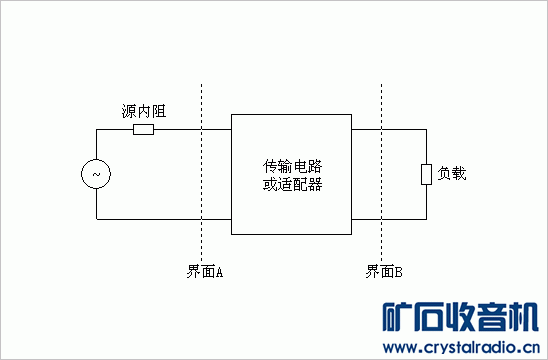

 楼主| 发表于 2015-5-30 11:02:14 | 显示全部楼层
beepbug 发表于 2015-5-30 07:18
所谓阻抗匹配,就是负载阻抗等于信号源内阻时,负载能取得最大的功率。多抽头线圈就是为了解决这个问题。
匹配问题实际中是比较复杂的。匹配就是电路上画一条虚线,虚线左边与虚线右边匹配。
考虑到传输电路和适配器的存在,并且有一定效率,匹配界面就分成了A、B两个。按界面A的匹配,源可以输出最大的功率。按界面B的匹配,负载电阻可获得最大的功率。
以源内阻500K,传输损耗1000K(并联)为例。按界面A匹配,负载接1000K为最佳匹配,源将输出最大功率;但如果改为按界面B匹配,负载接333K为最佳匹配,负载上可获得最大的功率。计算结果的不同将引导你使用不同的二极管,RD值相差几倍。

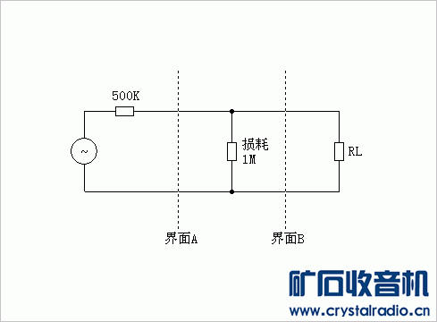

 楼主| 发表于 2015-5-30 11:46:42 | 显示全部楼层
以这种情况为例,RL多少是最佳匹配呢?按界面A匹配就是1M,按界面B匹配就是333K。
无论多少,这个图至少能导出两条法则:
1、不用的引线就不要引出来,引出来就带来损耗。象图中的情况,就算RL什么都不接,Q值就已经下降到66%。引线需要精湛的技术,不亚于绕制千Q线圈。
2、适当降低源内阻抗和负载阻抗就能提高效率。如果源内阻变成50K,RL也用50K,这样就能无视1M的损耗。

 楼主| 发表于 2015-6-1 13:54:53 | 显示全部楼层
beepbug 发表于 2015-5-31 18:25
你搞错了,不是这样计算的。
匹配没有分两侧计算的。有了这个1M后,等效内阻就变成了500K与1M的并联,也 ...
我并没有在1000K与333K之间作出选择,只是举个例说明匹配问题并不那么简单。
有源功放一级一级隔离,输出端接不接喇叭对输入阻抗一点影响都没有。但矿石机是几级贯通的,情况变得复杂。
举个更复杂的例子,就是RL里面还有1000K的损耗。这样恐怕最佳匹配又不是RL=333K了。
还有更复杂的案例,而且是广泛存在的。只要想到,作出选择还是很容易的。如果想不到,就很难抛弃那些没有意义的想法。
