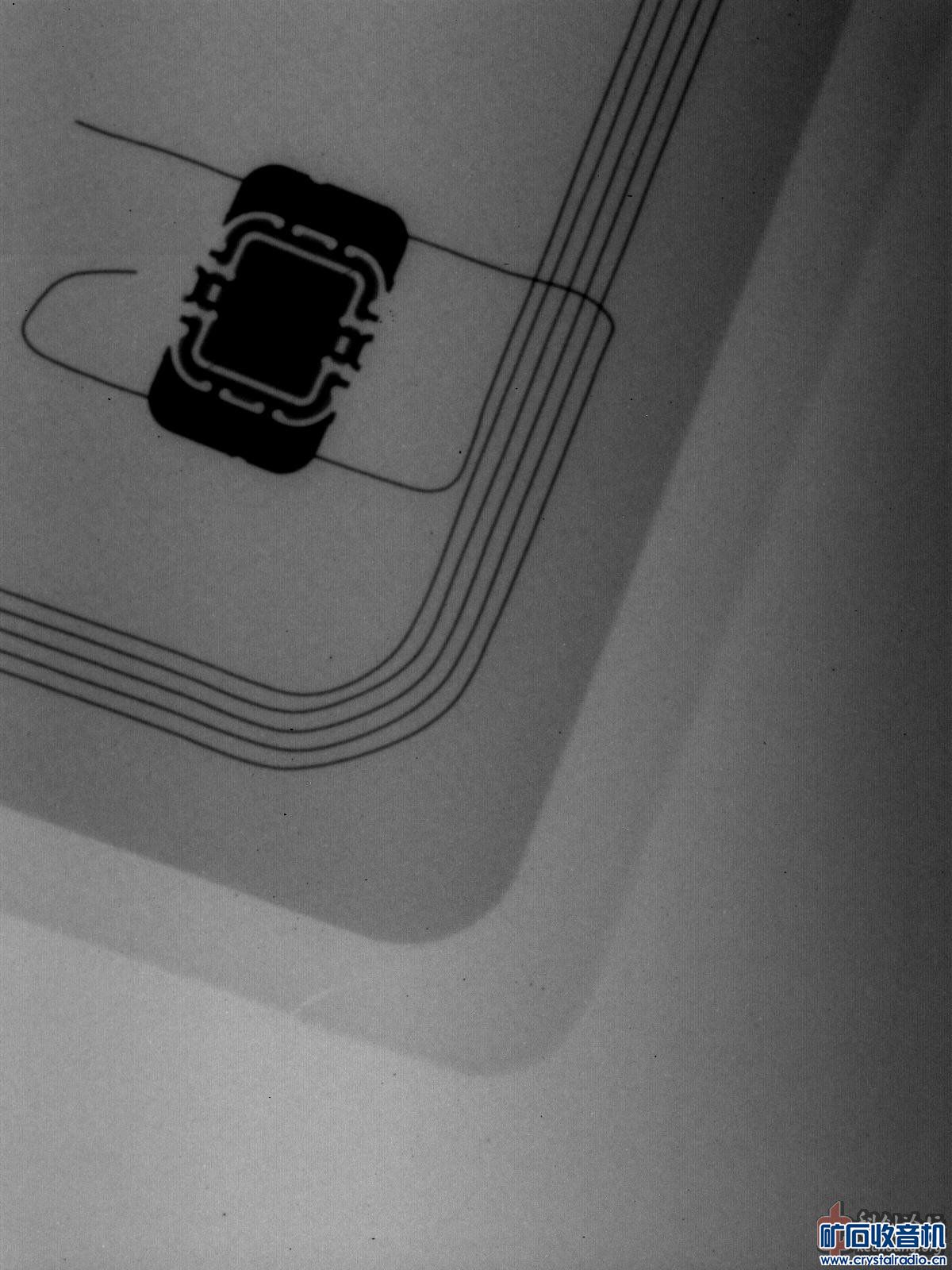

X线摄影判断晶体管的真假

发表于 2015-5-27 18:54:26 | 显示全部楼层
      把 KV 调低, 增加球管到片子的距离。
      应该能出来更多层次和细节。
       增感屏是降低分辨率的因素, 不应该用。
        反正管子不怕辐射, 可以延长曝光时间。
        球管那里可以再加个滤光片把太软的射线挡掉, 减少反射散射的机会。
发表于 2015-5-27 19:06:59 来自手机 | 显示全部楼层
两层结构的是真三肯
发表于 2015-5-27 20:53:03 | 显示全部楼层
半导体芯片经过这些高能射线轰击,会不会性能有变化了?
甚至P的变成N的?
