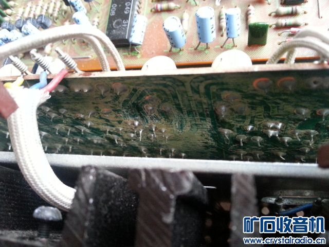

我用酒精擦洗变成表面很多泥巴的样子,以前听说用什么可以洗成新家伙,大家是用啥洗的?

洗板水,实在没有,酒精和牙刷
发表于 2015-5-26 18:55:12 |
我都是用棉花蘸天那水擦。
 楼主| 发表于 2015-5-26 19:09:41 |
xhghg2003 发表于 2015-5-26 18:47
洗板水,实在没有,酒精和牙刷
我这个效果就是酒精的下场
发表于 2015-5-26 19:11:06 |
用异丙醇吧,价格不算贵,毒性很小.............
 楼主| 发表于 2015-5-26 19:11:08 |
JY陶石 发表于 2015-5-26 18:55
我都是用棉花蘸天那水擦。
天拿水更厉害吧? 会不会更严重? 我这图片是75%的酒精清洗的下场
发表于 2015-5-26 19:12:33 |
补充下,我是经常用异丙醇的,就是气味不是很好闻.........相对于酒精,还是贵些的。所以我是先用酒精开头,等都搞的差不多了,最后用异丙醇清理一遍。
 楼主| 发表于 2015-5-26 19:13:01 |
我这个用酒精(医用75%)清洗时,清洗时一过酒精用手摸,黏黏的,还发出刺鼻的臭味,说不出的味道。
发表于 2015-5-26 19:14:52 |
我肯定不用这种含水的医用酒精....我用的都是分析纯,100%的
发表于 2015-5-26 19:16:30 |
用乙醇清洗线路板后,线路板上会留有白色的斑痕....而且,可能是由于清洗下来了助焊剂的原因吧,味道的确不好。
发表于 2015-5-26 19:18:18 |
我都是用棉花蘸天那水擦。
香蕉水的毒性,貌似不是很小的说........而且对于很多的塑料元件,有强烈的腐蚀性的,不推荐使用。
发表于 2015-5-26 19:32:56 |
zengjiansunzone 发表于 2015-5-26 19:09
我这个效果就是酒精的下场
酒精干后 在用硬点的毛刷或牙刷 用力就可以去掉
发表于 2015-5-26 20:11:42 |
洗衣粉加牙刷
