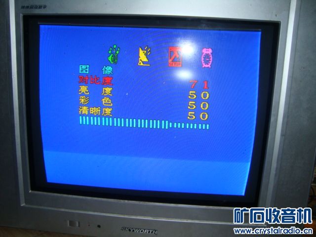

上门修自动洗衣机按几下按键机器却恢复正常,临走用户欲卖旧电视。心想拉台旧电视到废品站也有20元差价,不至于白走一趟,就以废品价收下了29寸创维29TM9000。

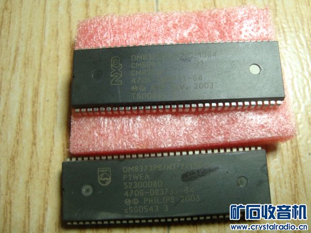

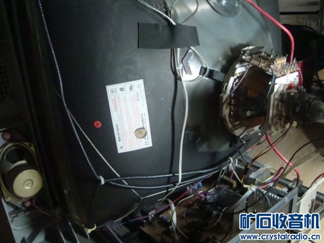

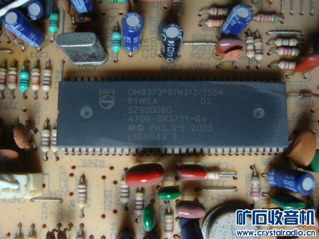

回家将电视打开,内部较新,灰尘很少。检查高压包聚集线霉断,高压帽有打火痕迹。处理后能开机,但图形失真,锁按键。用万能遥控器切换AV,从分量输入切到TV时黑屏灯丝仍亮。将按键全换新,24C08存储器重写数据,加装8脚插座。开机不再锁键盘,图形失真依旧,按下菜单键,菜单项目从对比度到亮度等自动移动,如同按下频道减键。卸掉按键板开机用遥控按菜单键仍一样。换掉8373PS,菜单不再乱跳,图形失真依旧,重调行场数据解决。试机图像颜色很好,不用送废品站了。

    由于写数据前后都有几何失真的情况,这样的失真问题直接调整处理有不妥之处,这样的失真应该是有故障了,直接调整数据往往掩盖了真实的故障

5楼此言差矣 8373PS系列超级芯片键盘脚短路和数据损坏是这个机芯的通病主要原因是高压打火和雷击损坏
现象有枕形失真 自动换台 音量自动无限大或小 遥控不起作用 键盘输入无效 黑屏 白屏 不开机 等 属创维9000系列这种故障率较高 解决方法 用马口铁把超级芯片和24CX做成屏蔽并接地把键盘板用铝箔胶带屏蔽接地 可有效防止该故障发生
以上是本人亲身总结的经验 处理类似故障的电视不下30台

你说的很有道理,我也有此担忧。如果原机数据因打火损毁造成行幅变小有可能,但后来写上去的数据是编程器配套的光盘上的。原24C08集成块重写数据后校验总通不过,读写几遍后HEX全是F,只能丢弃。

多谢luxu52高手提醒。因放心不下,今早带了0.4u/400V电容,重写一个24C08去同学家拆开电视重新检查一下,S校正电容0.39U/400V容量已下降,换上后行幅增大了。如等到烧枕校管,行管再修麻烦就大了。
