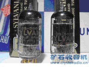

Sylvania -喜万年1924年创立的美国小厂,曾一度停工,1980年代初期恢复生产。美国喜万年公司与通索尔公司生产了世界上最好的5687电子管。喜万年公司生产的5687具有10000小时以上的寿命,声音细腻顺滑,解析力和声场均十分出色。其中经过特殊筛选的“金牌”系列存世量稀少,该系列参数一致性极佳,声音出众。下图是美国原厂生产的金牌系列5687,镀金管脚。配对至2%

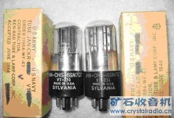

下图是全新 喜万年 军用 6SN7GT /VT231

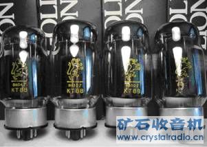

Genalex- 金狮Genalex 的KT88无可争议是世界上最好的KT88管。每只管子出厂前都通过严格筛选配对,并且经过老化后再次筛选,寿命达到了实实在在的5000小时。即使每天听3个小时以上,也可以保证5年的寿命。是麦景图MC275,MC2000等铭器的最佳搭配。下图KT88是80年代英国GEC生产,四消气环版本,分别为顶部两个,侧向两个。每只带原厂测试报告纸,原厂配对。

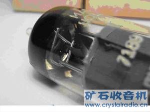

美国RCA公司生产的5692管是专为军方设计的加强型6SN7管,具有10000小时以上寿命。早期5692采用红色管座,哑黑色屏级,五根支架以及三云母方环设计。后期则改用普通灰屏。音色上以早期版本最佳,声场定位好,层次非常清晰,人声幼细、分析力极强,高低频分布均匀,乐感很好。下图是打军用鹰标的5692,哑黑屏,五支架三云母。

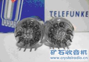

下图6201是全新无盒强收腰三云母版本。每只管独立序列号。

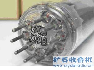

西德富豪早期生产的D环E88CC是最好的之一,高频秀美,声音平衡。60年代生产的圆环产品声音同样出色。右图E88CC是双支架碟型消气环低噪音版本,测值90%,带"Gabl"德国邮政选用标志。

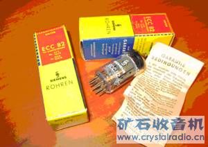

西门子ECC82管以线条清晰,高解析力见长。50年代极早期的长屏方环版本更是极品管,此外西门子还生产了长屏圆环和短屏圆环ECC82,均具有非常高的素质。这其中又以50,60年代产品更佳。下图是早期原装蓝黄盒、红纸封口ECC82,长屏圆环,极其稀少,收藏极品。

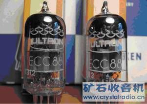

Ultron -德国Ultron联邦德国阿而特是一家选管公司。包括德律风根,西门子富豪在内的多家德国电子管公司均为阿而特代工产品。下图是德国Ultron ECC88全新原盒西德生产,测试配对至10%。

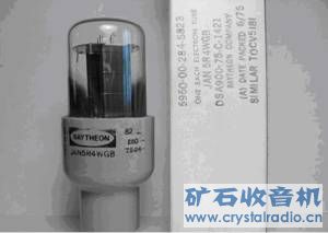

Ratheon 雷神是美国电子管生产厂商。该公司生产的电子管质量稳定具有很高的性价比,适合入门发烧用户使用。
下图是美国雷神5R4(5Z3),全新原盒,测试值均超过120%。

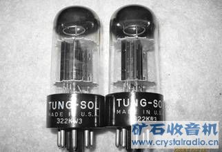

下图是Tung-Sol 6SN7

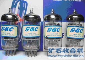

老牌电子管厂商GEC公司生产了英国最好的ECC83管。著名的金狮著名B759管即为GEC生产短屏圆环ECC83。GEC公司的ECC83具有英国电子管的一切优点:甜美的中频,丰富的低频,非常适合回放人声。同时,它还具有出色的两端延伸,大动态范围,低噪音等其他英国品牌电子管所不具备的优点。下图是GEC短屏圆环ECC83,同批编码"7J"。实测噪音极低。
英国GEC生产世界上最好的KT88管,金狮公司闻名世界的Genalex KT88即由GEC生产。GEC公司永远严格的质量控制,每只管子出厂前都通过严格筛选,其KT88寿命达到5000小时。即使每天听3个小时以上,也可以保证5年的寿命,是麦景图MC275,MC2000等铭器的最佳搭配。下图是全新原盒英国GEC原厂生产KT88管,三消气环版本,顶部一个,侧向两个。此管打大盾商标,管身带GEC厂号"Z"。
GEC公司出品的ECC81管在名气上虽然不及自家的A2900,但是其声音依然出色。该管中频甜美,非常适合回放人声,此外低频也十分丰富。由于A2900电流超过普通12AT7管,在无法使用该管的情况下,GEC的ECC81是最佳的选择,适合需要厚重声音的系统。下图ECC81全新插装,圆形消气环,同批编码7B,配对至5%。
GEC生产的KT66是世界上最好的KT66管,GEC同时为金狮提供大量真空管供后者筛选出售。如果说束射管声音不好听,恐怕KT66和KT88是两个特例。KT66的功率小一些,比6L6大。KT66全新测试为65mA,下图GEC英国Z厂60年代生产,测试参数一般。

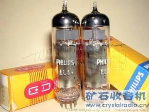

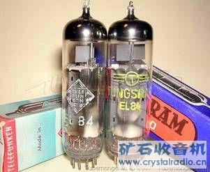

下图是Tungsram 製的打德律风根商标和飞利浦商标的EL84。
由此可见Tungsram EL84的品质也是一流的。与上图中打Tungsram商标的EL84的比较,可见三者制造工艺相同——管壁上有银斑和黑斑。大概这种管壁上的银斑和黑斑是Tungsram制造工艺的特点吧。请看下图Tungsram EF89 NOS管也是如此。
Tungsram EL84在國外的評價也很好, 價錢不高, 是屬於CP值蠻高的管子。匈牙利製的好聲古典管, 聲音比現代管好很多。对于正在用現代管的发烧友, Tungsram將是從現代管跨入古典管最經濟實惠的好管子!Tungsram EL84中低頻韻味比Mullard漂亮, 但不會很厚重, 有一種濃濃的味道... 有人认为Tungsram的聽感是絕對不比德律風根或其他歐洲的管子遜色。下图是Tungsram制造的打英国Briman商标和德国西门子商标的EL84。
