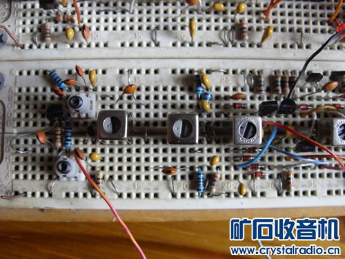

最近为分立元件锁相环鉴频器配上了前端,很轻松就成功了,无需太多的调试,效果比过去弄过的双栅管移相同步检波鉴频器好多了。常规鉴频器虽然简单,但不容易设计和调好,音质往往不太理想。锁相环鉴频器只有“锁定”与“失锁”这两种截然相反的状态,容易把握。只要稳定的锁定,就能输出高质量的音频。
这个电路在面包板上就能稳定工作,没有使用特别的屏蔽措施,各个中周的外壳也没有接地,打消了锁相环鉴频器可能干扰大的疑虑,有实用价值。虽然只有一级中放,但灵敏度不差。实际制作还需要配上高放,以隔离天线与本振,否则天线会影响本振频率。
实验装置:

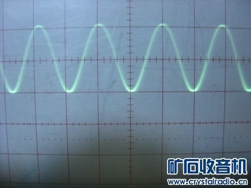

这个是工作时压控振荡器次级的输出波形,幅度大约0.4Vpp,非常纯净。

楼主再把整个电路完善
 楼主| 发表于 2015-5-25 10:34:48 | 显示全部楼层
叱咤调频 发表于 2015-5-25 10:17
楼主再把整个电路完善
大的问题已经解决了,再加一级高放就差不多了。完善的话可以再增加一级中放,使用调谐高放,提高前端选择性。

楼主的帖子近来终于开始有实物图和测试图啦,这是不错的进步!盼望楼主把高放和中放电路进一步完善后,贴出完整的电路图。
发表于 2015-5-25 13:12:21 | 显示全部楼层
如果楼主能贴出完整电路图,我想仿制。
