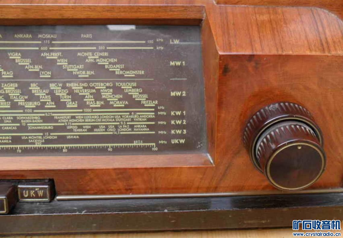

下面是德产的根德电子管收音机380GW/UKW的度盘截图,其中LW表示长波;MW表示中波;KW表示短波;UKW表示调频。

UKW是德语超短波的缩写。
德语——英语表示波段缩写对照:
LW——LW
MW——MW
KW——SW
UKW——VHF
5#表中 UKW/FM 不是一个概念,前者是超短波,后者是调频。广播波段超短波使用调频,这里两者表述意思是相同的(超短波调皮广播波段),长波和中波德语、英语的单词首个字母相同,缩写是一样的,短波就不同了。德语超短波和汉语表达接近“超短的波段”,英语则表达为“非常高的频率”——Very High Frequency,指30-300MHz频段。
收音机波段好像没见过用UK表示波段的。
