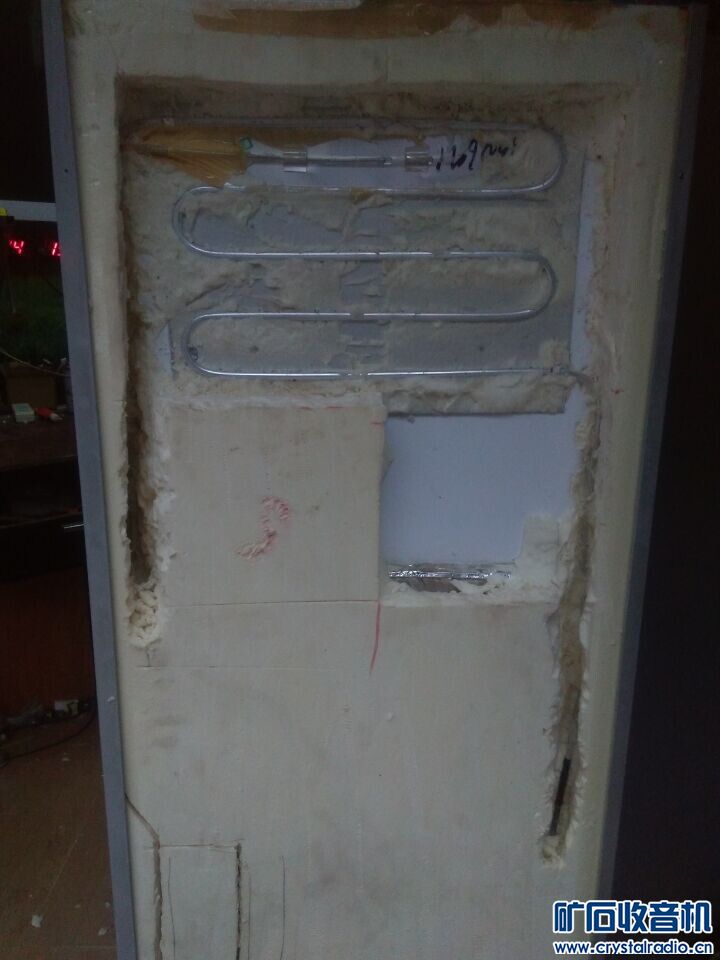

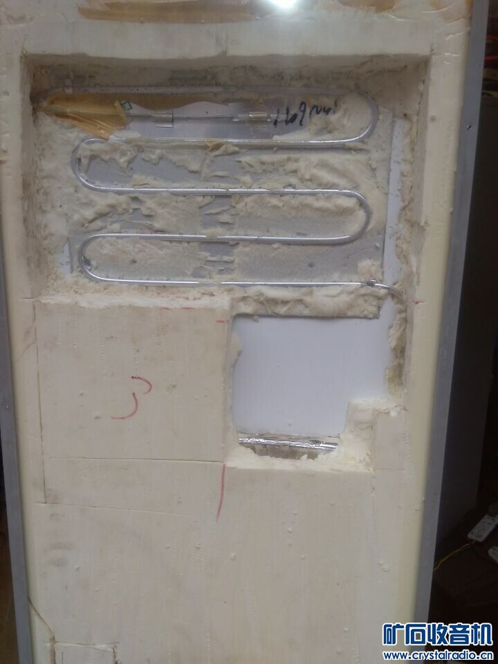

本人很少修理冰箱,今天客人都抬到店铺来了还是硬着头皮接下。单独低压 打压发现有漏,开背发现这个冷藏蒸发器的两根管子好像从旁边往下走的,蒸发器倒水没发现漏的 QQ图片20150524180335.jpg QQ图片20150524180340.jpg

铝暗管蒸发器全部拆除换铜管,冷冻室不动,一般不漏

我放平了,倒水检查蒸发器没见漏点,接头埋得太深了,在侧板里面啊。难道冷冻室蒸发器漏了,那可不好检查了

分断打压,冷藏室也能放水看

低压分段打压可不好操作啊,现在只能在冷冻里面倒水试试看了

这个冰箱底下冷冻室是抽屉明管还是暗管?找不到漏点还要沿着管子继续挖

你的现象一般是高压盘管侧漏,也就是你图上的管漏了,
在压缩机旁边找到最小的两根管剪掉不用,然后再按照制冷系统焊接好管路-检漏。

  挖到蒸发皿出口那个地方较容易出问题,就一个字‘挖’

见鬼了,把冷冻室灌满水了也没发现漏的,挖到侧板里面去了不好操作了,就算发现漏的也不好补啊

我已经去掉高压,单独给低压管子打压了,毛细管封住,从回气管道打的压。图上的管子属于低压管子,高压在侧板里面散热的才是高压
