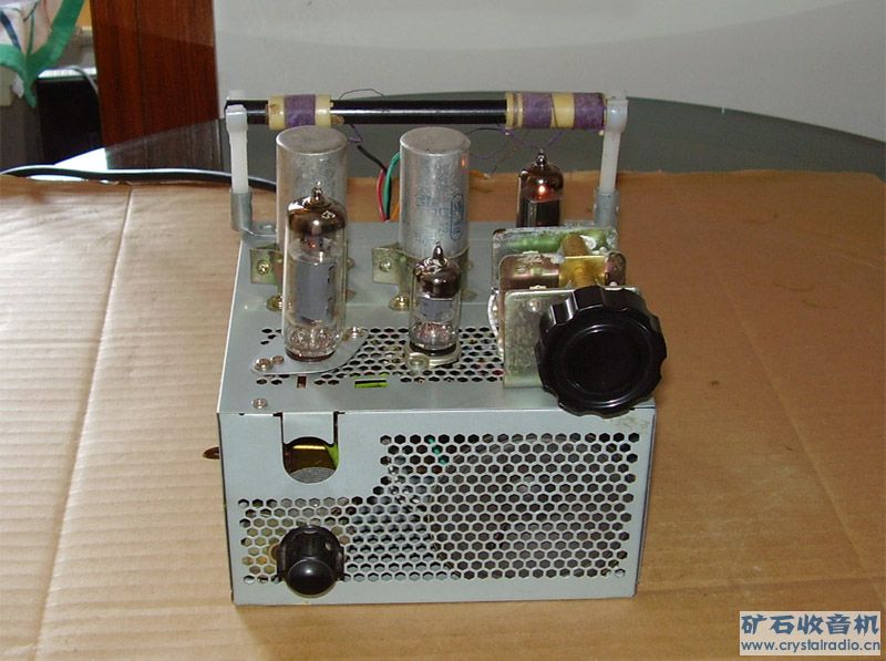

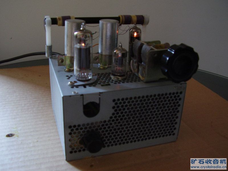

5.1放假抽了一天时间,磨磨蹭蹭做了个交流3管机。动动手。还是很有乐趣的。
1,机器采用废弃的PC电源外壳。所用的所有零件都是拆机的旧货。
2,电路采用经典6Z4整流。6J1再生,栅极检波。6P1音频放大。
3,电源用拆机5灯机电源,和输出变压器连同喇叭一起都藏在PC电源的肚子里了。
4,本来想用电位器调节再生,能正好利用电源外壳正面的小孔,但可惜没有找到合适的电位器。只好用我的唯一的270P的单联调节再生了。
收听效果报告:
不接天地线收的台和我的超外差收音机一样多。晚上在朝北的阳台里仔细调节再生能收到2个外地台,可惜一直不报台号。收到的是什么不得而知。
和以前的直流机相比多了讨厌的交流声,但是6P1输出功率还是比直流2P2大得多,声音哇哇的。有空再摸摸。争取再减小些交流声。
粗陋的机器,上些照片请各位别见笑。
正面
左面
右面
傍晚

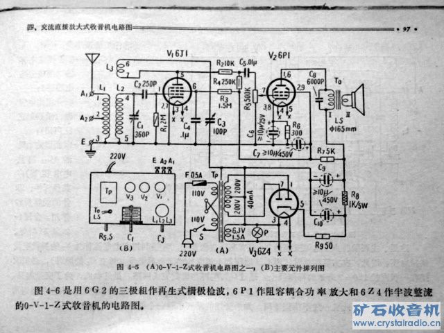

有电路就好了!!!!

两个这么大的电容还交流声?不应该啊

漂亮,顶一下,上个电路图吧

补上电路图

滤波电容与高压绕组中心头是否一点接地?
发表于 2009-5-11 18:13:26 | 显示全部楼层
滤波电容与高压绕组中心头是否一点接地?~~~~~~~~~~~老师,这很重要吗?
 楼主| 发表于 2009-5-11 20:38:47 | 显示全部楼层
原帖由 60年代的爱好者 于 2009-5-11 16:59 发表
滤波电容与高压绕组中心头是否一点接地?
同问,请教60前辈,这样做是否能减轻交流声?
