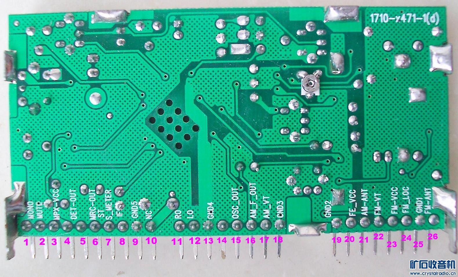

为了仿制“炫彩”老师的四次变频机,近日得一车机高频头,引脚上标有英文缩写。
无奈在下不懂外文,经查本坛和网上资料,连蒙带猜,多少知道一些,也不知对否。还有几个引脚连蒙带猜也不知其定义。
1、 MONO
3、 MPX--VCC
6、 MRC--OUT
8、 IF
16、AM--F--OUT
20、FE--VCC
请各位老师赐教。在此多谢了。

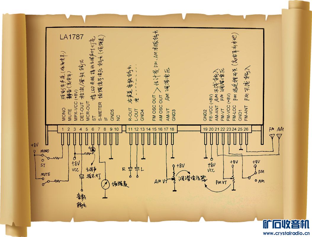

发表于 2015-5-24 10:27:03 |
你好!元真老师,提供一张图给你参考下,需实际验证,有问题随时交流。
 楼主| 发表于 2015-5-24 10:59:16 |
谢“炫彩”老师。您提供的资料已收下,与我手上这款高频头基本一样。太感谢您了,多谢!多谢!
发表于 2015-5-24 11:13:04 |
yuanzen 发表于 2015-5-24 10:59
谢“炫彩”老师。您提供的资料已收下,与我手上这款高频头基本一样。太感谢您了,多谢!多谢! ...
我就是按你的照片画图翻译的

其实AM/FM两个电调台是可以合并运用一个电调电位器,而把AM/FM两供电当作波段开关即可
