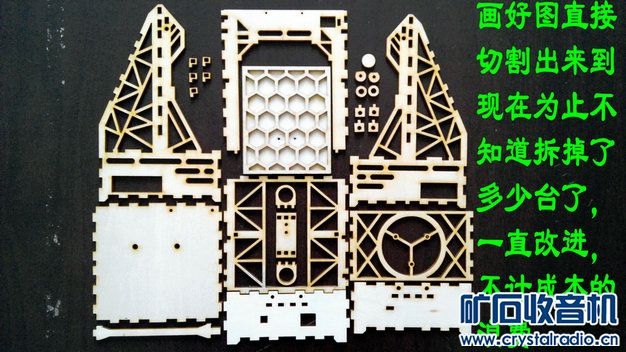

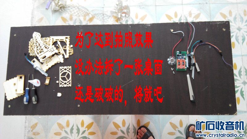

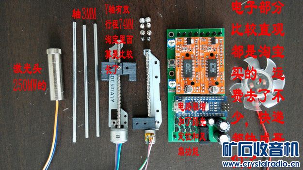

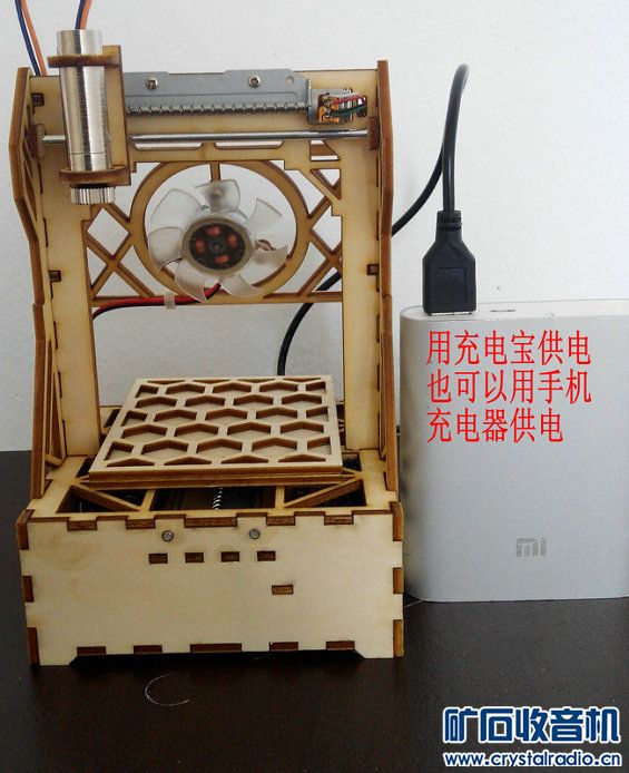

闭关一个月,从零设计了一台激光雕刻机,试验和改进了十多台,这台算是完整品,故从头把它比较完整的整理出来,跟大家分享一下,算是抛砖引玉吧,这方面的机子老早以前就有高人玩过了,我这个只是拾得高人几根慧牙在这里搬弄一下!
下面直接看图吧,我图做的比较详细,有什么不懂的可以QQ2095233135交流
由于今日只能上传这么多图片,所以简要的找几张上来,其实我是有一整片的制作过程的图片!

真不错哦,用USB口传数据吗??

总投资多少呢?驱动组件网购的?

请教楼主,这台激光雕刻机可以在硬金属上雕刻0.5MM体积的英文(数字)字母吗?
有个东西想雕刻0.5MM字母,所以咨询下楼主,希望给个解答,谢谢

 楼主| 发表于 2015-5-24 10:48:45 | 显示全部楼层
xiaoduan 发表于 2015-5-23 21:03
请问,灰度是怎么实现的?控制激光能量,还是像素点的疏密度?
这个就直接把正常照片导入控制软件他自然就灰了
控制疏密度的还有燃烧时间!
 楼主| 发表于 2015-5-24 10:50:41 | 显示全部楼层
xmd1972 发表于 2015-5-23 22:20
总投资多少呢?驱动组件网购的?
如果设计和改进过程那些投资的不算,单算图片上的这台,成本就两百多吧,包括材料费和运费和加工费
有个东西想雕刻0.5MM字母 ...
金属有难度哦,要雕刻金属的话激光头要换功率大一点的,跟激光头有关,跟机架关系不大!如果说其它非金属是可以雕刻到你说的那些数字和字母的
