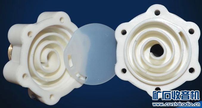

发表于 2015-5-27 09:52:31 |
  用塑料壳制作一个蜗壳,内部水道彼此绝缘, 让进水端和出水端彼此绝缘,形成一个水电阻,  利用电阻分压原理,将漏电电压在水电阻上获得最大压降, 简单的避免电压直接作用人体。 就那么简单。

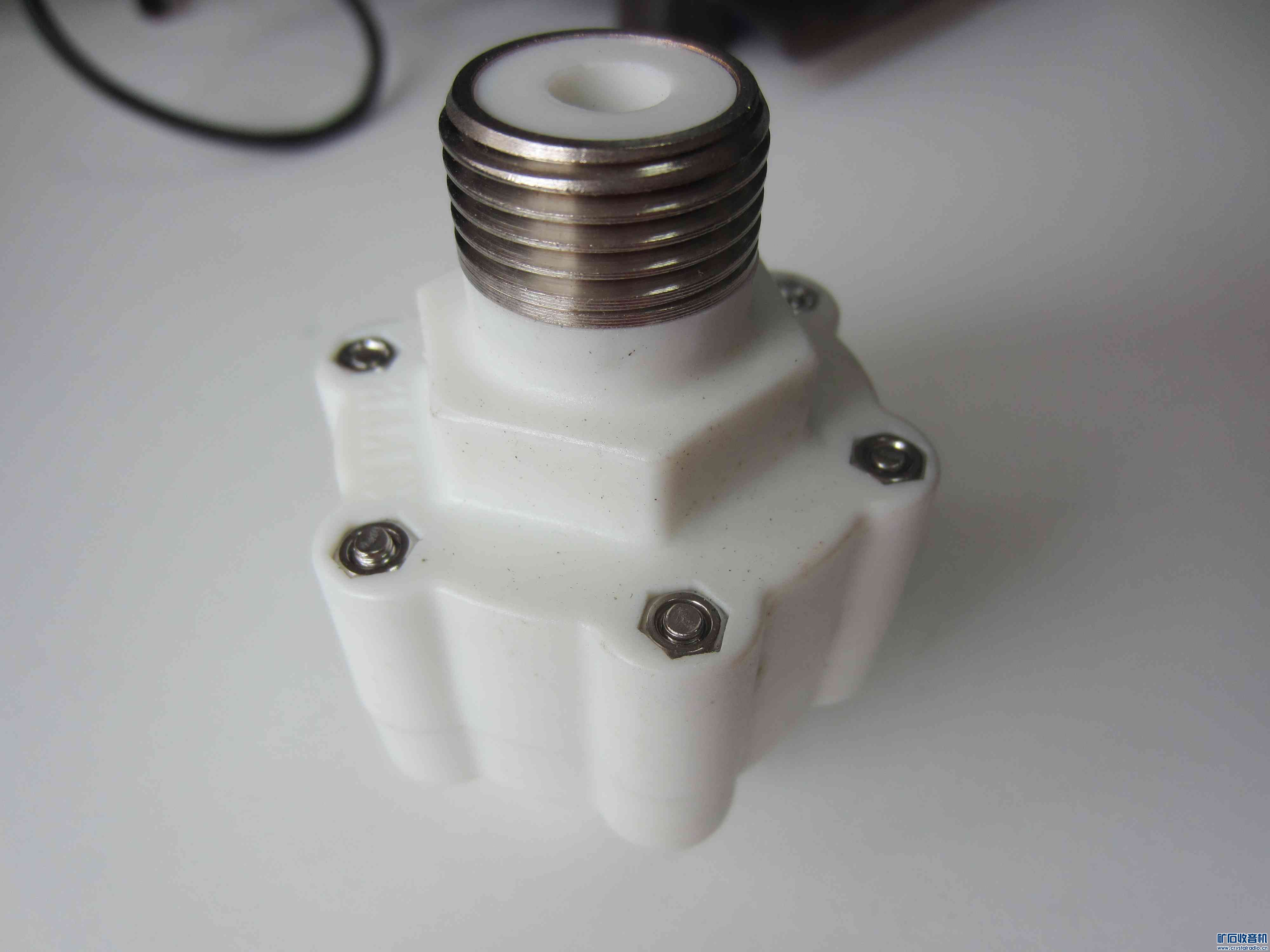

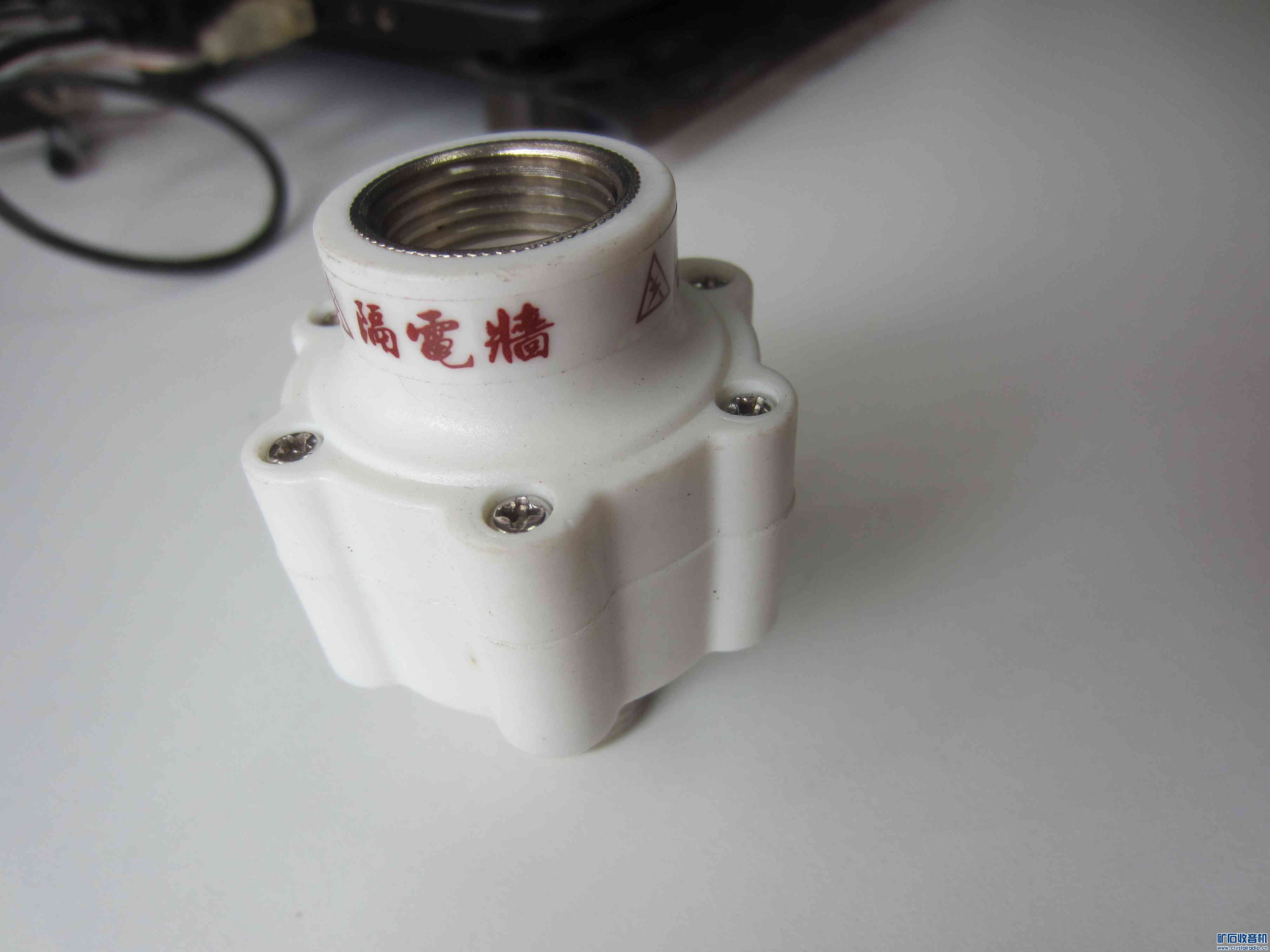

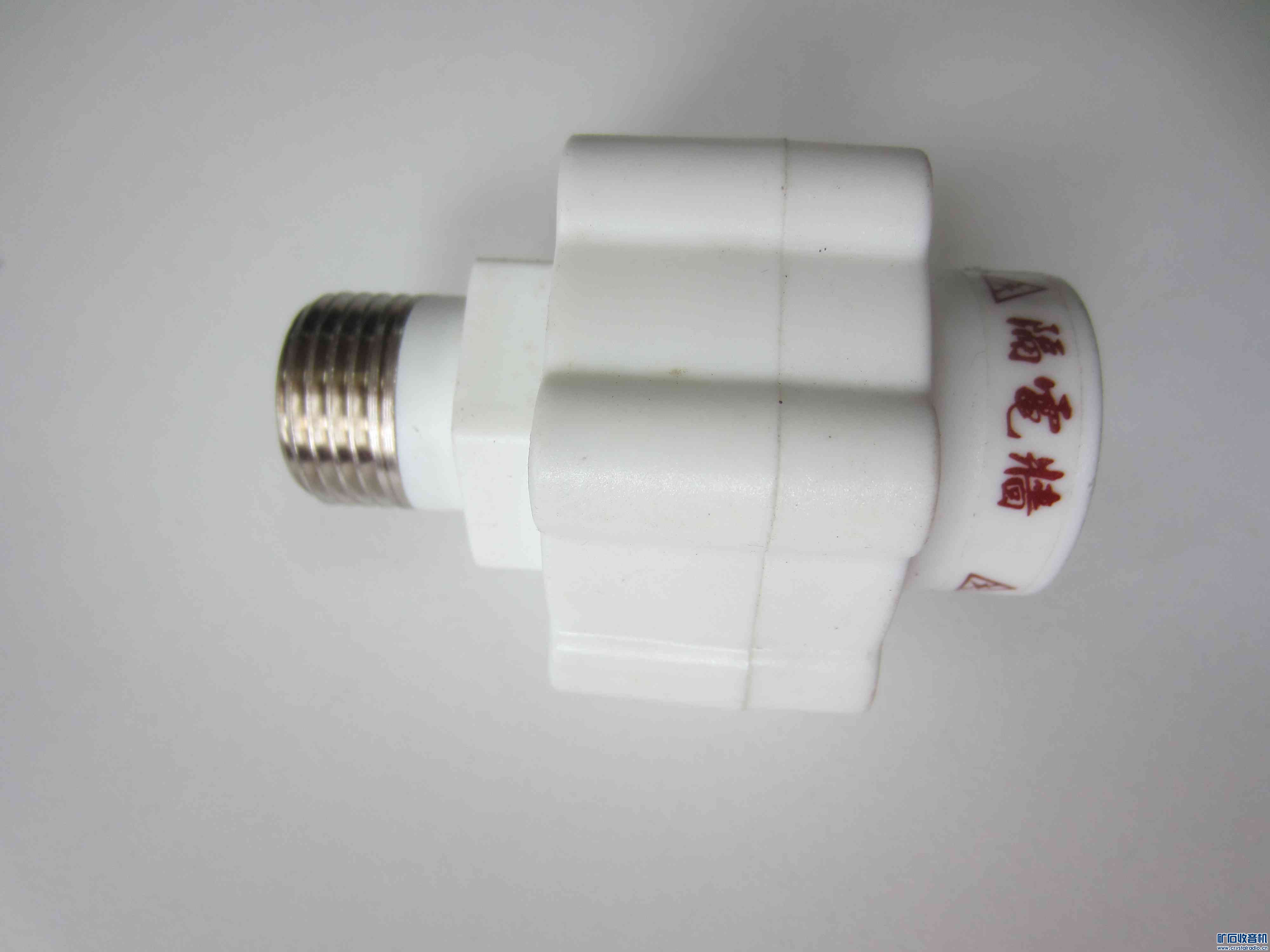

发表于 2015-5-28 16:33:17 |
手上刚好有一个,外形就是这样子的,如果要内部图,你上某宝上找,因为这个拆开就不好了,怕漏水

这个隔电墙安装有无方向反正,没有二极管特性吧,里面注满自来水一端用导线接市电火线,另一端用导线接地 ...
理论是没有正反的,但这两头一个内螺一个外螺,也不会装反,电热水器上是进水和出水各装一个的

发表于 2015-5-29 16:05:58 |
电热水器的金属外壳都接地线的, 但是不能依赖所有的地线都接得很好. 所以还要增加额外的措施, 很多厂家用带漏电保护的电源插头, 海尔呢,用了这个防电墙. 里面是这个样子的, 就是让水路细细的,多绕个1米长的样子
