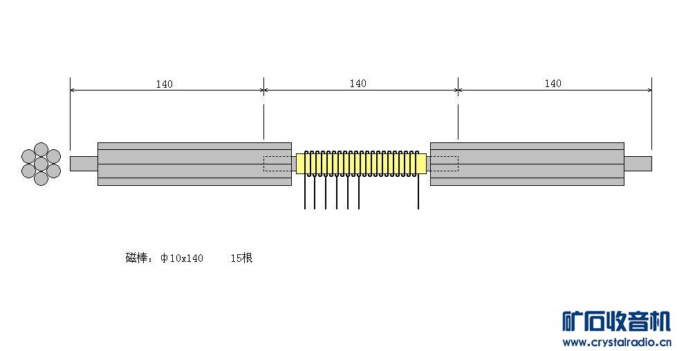

此款组合磁棒总长420mm,3根140的磁棒连接,总共用了15根,两边各7根。
两端最大直径部分30mm,没有同直径的磁棒可对比。
我只和磁环+哑铃磁棒做了对比,后者不占优势,本来想磁环+磁棒会有奇迹发生。

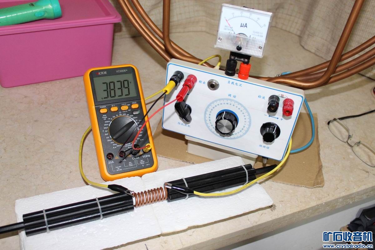

将铜管大环矿机的铜管摘掉,用哑铃磁棒替代大环与磁环线圈谐振。
空载电压:384mV
负载电流:1.82uA,不如哑铃磁棒自己谐振的3.21uA。
用300舌簧耳机收听,音量可听偏小。
两端最大直径部分30mm,没有同 ...
请问金山兄用的何类磁棒?中波、中波高Q、中短波。
 楼主| 发表于 2015-5-26 15:12:24 | 显示全部楼层
这是中波ф10x140磁棒。
原本想做一个能携带出去散步的小矿机,当时就想到了用磁棒接收,磁环谐振,达到完美组合。
磁棒接收要尽可能多接收电磁波能量,想到了有本书上介绍的磁棒组合,增益有3—6dB。
先试了ф10x140与两个ф20x140组合,不太理想,才想到了用多根磁棒组合,效果还不错。
15根磁棒是这样组合的
现在看,磁棒+磁环组合还没有超过磁棒组合,有待进一步实验。
