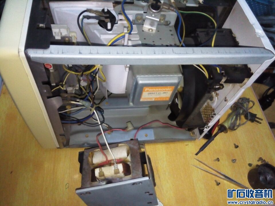

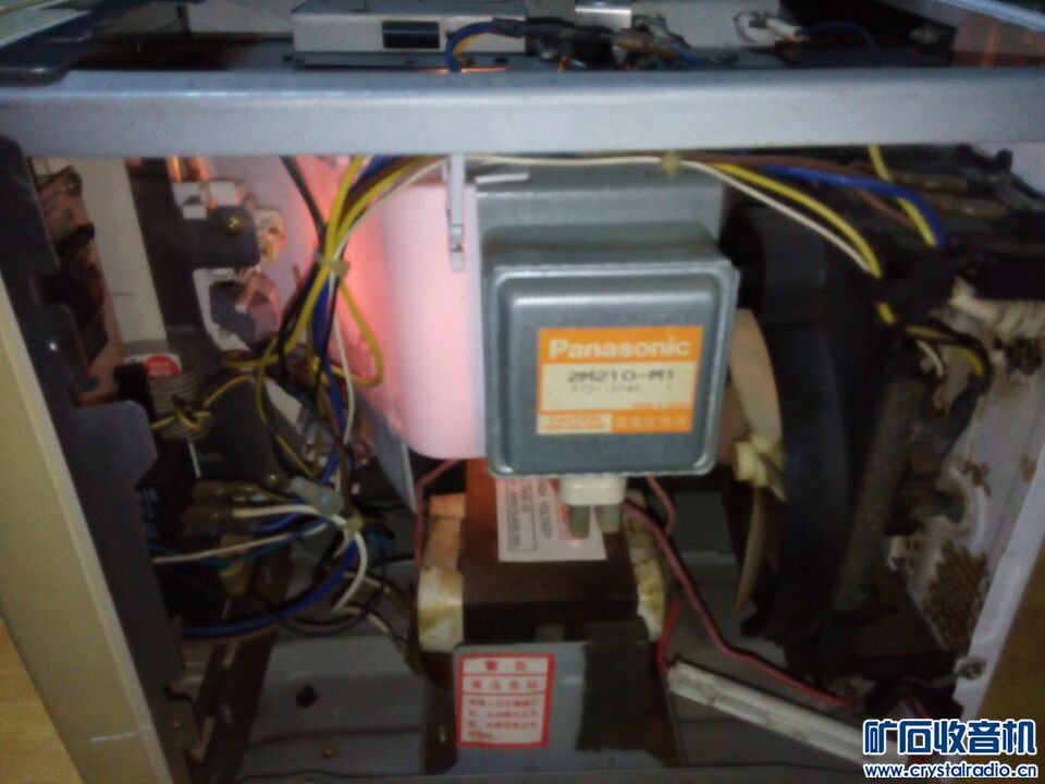

今天单位同事送来一台格兰式微波炉,据说(之前正常,第二天出现的故障)。微波炉控制面板,操作显示都好,就不加热现象。
我打开微波炉控制面板,操作控制面板,微波炉内灯会亮,炉内转盘会转,但不加热吧。
我拆开微波炉外壳,万用表先检测高压二极管,单向高压整流二极管好的------电阻无穷大。
然后检测高压保险管,电阻为1Ω。后又检查高压电容,用万用表测冲放电之后,停留在10MO;电容正常;
用万用表检测磁控管灯丝,电阻正常1Ω,磁控管灯丝脚与铁壳的电阻无穷大,无短路现象,磁控管良好。
检查微波炉变压器,初级绕组万用表检测阻值为无穷大,可能断线。次级高压绕组阻值110Ω,值正常。
微波炉高压部分检查完,微波炉不加热毛病出在没有高压,可能初级绕组断线。
仔细检查发现初级绕组接头脱焊。焊上后。微波炉试机,加热正常

楼主检修思路不错!给俺(肚里无墨)发帖表述:测高压零件完好,当测到变压器次级发现开路,细看是接头脱焊,补焊后试机正常

当初开机,启动的声音与炉内转盘的声音,及机器的冷却风机声在一起,根本分不清的,微波炉就是不加热。

以前在格兰仕售后做维修,维修微波炉试机时都是用钳表监测电流。象这样高压变压器初级不通电,电流明显很小,低于1A.如果是750mA/5KV保险管烧断,电流小于4A.

操作控制面板,微波炉内灯会亮,炉内转盘会转,说明低压好的,故障出在高压,高压不用量,就量变压器线圈的通断就可以了。
