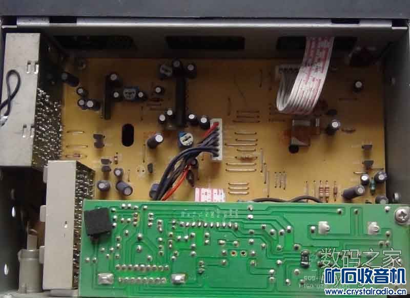

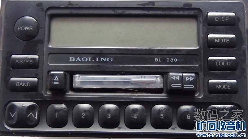

头几天进手一台BAOLING BL-980汽车收放机,来的时候样子挺惨,经过收拾整理现在好多了,原机的故障是人为的错误加电将电源部分的一个1000Uf25V的电解电容鼓包了,更换后放音正常了,显示屏也有了显示。现在的故障是现在不能收音,BAND按键按着不起作于没反应,上下键和123456键都不好使。那位师傅有这个机器的资料发来一份!
图片是借用数码之家faf000先生的,在此表示感谢!

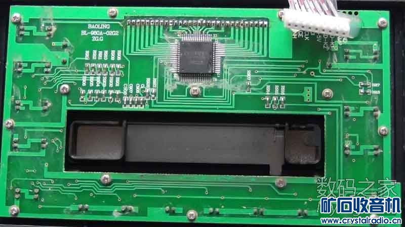

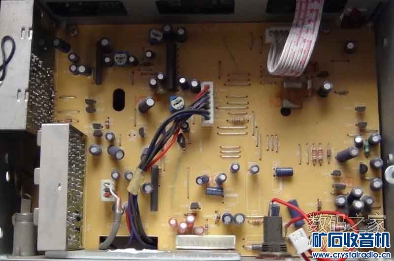

发表于 2015-5-21 14:32:36 | 显示全部楼层

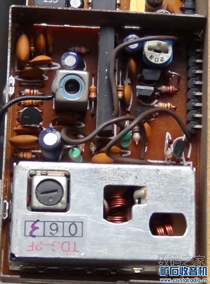

你试发个大底板照来看看有那些IC,还有;现在显示屏数字是否能显?时钟是否能走?是否可调时钟?机内
10V电源5V电源是否正常?
 楼主| 发表于 2015-5-21 14:52:01 | 显示全部楼层
10V电 ...
你好!好的!请看!
显示屏有显示,播放磁带正常,就是不能收音!按键BAND和它下边的上下按键都不好使,按着没反映!时钟是走的!至于5V、10V的也没资料也不知什么位置!请赐教!谢谢!

按键都不好使的可能是内部金属氧化失灵了......可用镊子瞬间短接开关一试。

你好!你说的我都会,音量在磁带放音时是可调的!没有看到有开焊的地方!按键开关本身是好使的!

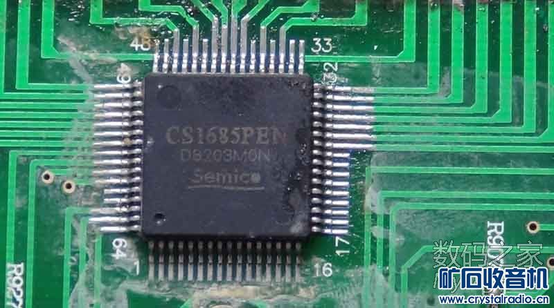

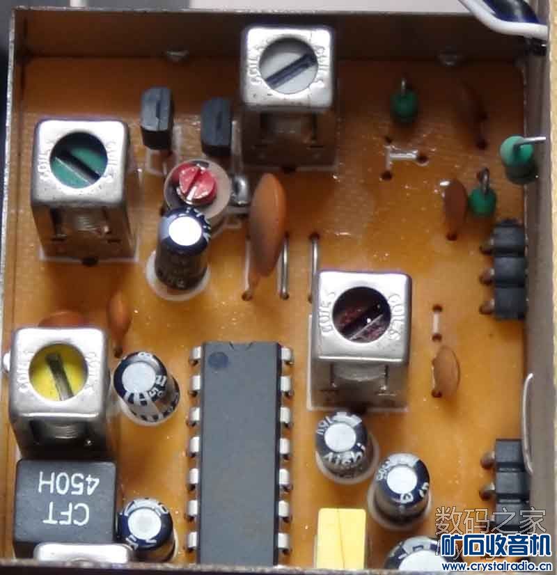

发表于 2015-5-23 02:49:50 | 显示全部楼层
     你先把面板与大底板的接线排两端焊口全部小心加热焊一次,插回看有无改进
     再用万用表X1档〔如是数字表自动档按转到固定挡X1,以节省时间〕把所有轻触键检查两种状态;
; 不按时没漏电,   ;按下时电阻零欧〔允许有零点几欧〕要是查到其中有跳不起的轻触键,
或即使把键从板上拆下测量,仍有数K漏电,那就了,但从你讲述情况,这可能性少
     如果轻触键是连到面板上的IC,再从面板上的IC控制大底板上贴着写着字的白色纸的IC,那用示波器测面板
IC; CS1685与大板CPU的连线,看不按键时I2C通訊波型和按下轻触键时,有没有多了波型,这可参考控制音量时〔因
本机控音量有效〕考虑到面板/大板连接排线很多,可能控音量与控收音功能不在同一I2C通讯线上.要测每条两IC的
连线,如只音量控时多了波型,其他轻触键按下无波型增加,是面板显/控IC部分功能损坏,这只IC日/韓/中都有生产,很
多个型号功能脚都相同,IC商店售货员说可代换就成,不一定非要相同型号不可
     查贴着白纸的IC,它是由厂方写功能的CPU,是没法查到资料的,看是否有两个5v供电脚.小心供电电压;如只有一个
5V,那就查另一个供电脚的消振电阻有无变值.或供电IC死了.若只有4.2---4.8V,也会失去部分功能.
      还要测量CPU的主振石英振幅,一般正常双脚在3.2V,   2.4V示波器格数, 视不同厂IC有所不同,此值过低多是旁的
两陶瓷电容漏电,间中也有石英元件性漏电,亦会使CPU失去不是全部功能
     也可从另一条思路查;FM收音头的主IC的12脚是电源脚,会有十欧左右消振电阻连FM盒的电源脚,再到一个电源
控制管,查这个电源控制管是否短路形成CPU长有FM本振,或造成CPU不可控
        AM收音头主IC的14脚是主电源的,从这个脚查法同上面FM头一样文字,故不重写上一句话.
      以上各点都仔细测量无悟,仍无起色,只好把问题赖在CPU软硬件身上,除了积极和原机生产厂联系寄机子回厂修理,
比问生产厂购一个CPU机会要大些
      如无法修复,AM,FM收音头都是可加调谐电压装响的好玩套件
