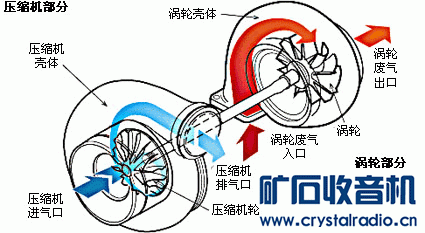

我们平常所说的涡轮增压装置其实就是一种空气压缩机,通过压缩空气来增加发动机的进气量,一般来说,涡轮增压都是利用发动机排出的废气惯性冲力来推动涡轮室内的涡轮,涡轮又带动同轴的叶轮,叶轮压送由空气滤清器管道送来的空气,使之增压进入汽缸。当发动机转速增快,废气排出速度与涡轮转速也同步增快,叶轮就压缩更多的空气进入汽缸,空气的压力和密度增大可以燃烧更多的燃料,相应增加燃料量和调整一下发动机的转速,就可以增加发动机的输出功率了。
大家可能会觉得涡轮增压装置非常复杂,其实并不复杂,涡轮增压装置主要是由涡轮室和增压器组成。首先是涡轮室的进气口与发动机排气歧管相连,排气口则接在排气管上。然后增压器的进气口与空气滤清器管道相连,排气口接在进气歧管上,最后涡轮和叶轮分别装在涡轮室和增压器内,二者同轴刚性联接。这样一个整体的涡轮增压装置就做好,你的发动机就好像电脑CPU一样被“超频”了。

3、废气涡轮增压系统:这是我们平时最常见的涡轮增压装置了,增压器与发动机无任何机械联系,实际上是一种空气压缩机,通过压缩空气来增加进气量。它是利用发动机排出的废气惯性冲力来推动涡轮室内的涡轮,涡轮又带动同轴的叶轮,叶轮压送由空气滤清器管道送来的空气,使之增压进入气缸。当发动机转速增快,废气排出速度与祸轮转速也同步增快,叶轮就压缩更多的空气进入气缸,空气的压力和密度增大可以燃烧更多的燃料,相应增加燃料量就可以增加发动机的输出功率。一般而言,加装废气涡轮增压器后的发动机功率及扭矩要增大20%—30%。但是废气涡轮增压器技术也有其必须注意的地方,那就是泵轮和涡轮由一根轴相连,也就是转子,发动机排出的废气驱动泵轮,泵轮带动涡轮旋转,涡轮转动后给进气系统增压。增压器安装在发动机的排气一侧,所以增压器的工作温度很高,而且增压器在工作时转子的转速非常高,可达到每分钟十几万转,如此高的转速和温度使得常见的机械滚针或滚珠轴承无法为转子工作,因此涡轮增压器普遍采用全浮动轴承,由机油来进行润滑,还有冷却液为增压器进行冷却。
