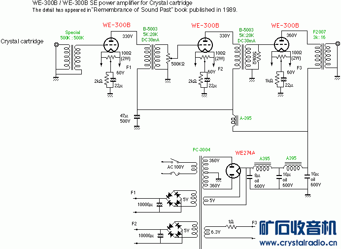

在某网看到一个豪华WE300B+WE300B+WE300B全变压器耦合单端电路,看来真有烧的不轻的主儿,供欣赏。

发表于 2015-5-19 19:46:10 |
阴极电容22μ??有没有搞错?!
发表于 2015-5-19 19:50:15 |

Gastovski 发表于 2015-5-19 19:46
阴极电容22μ??有没有搞错?!
莫有搞错,低频落在10Hz上,功率级不是每时每刻都要发出10Hz的声音来的莫???
一级不要紧,关键的是放大器有3级,每一级逐一叠加起来可不是10Hz的问题了
呵呵,反正这样取舍我觉得挺合适的,就是受不了牛腿,牛腿加牛腿。这个频率就大大大大的窄了,一个牛腿频率都不保证有多宽了,这三牛腿就别想活了 随便说说
