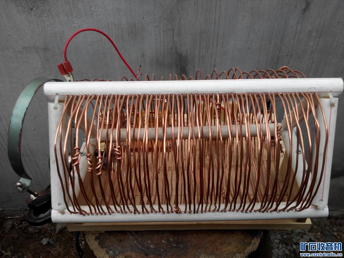

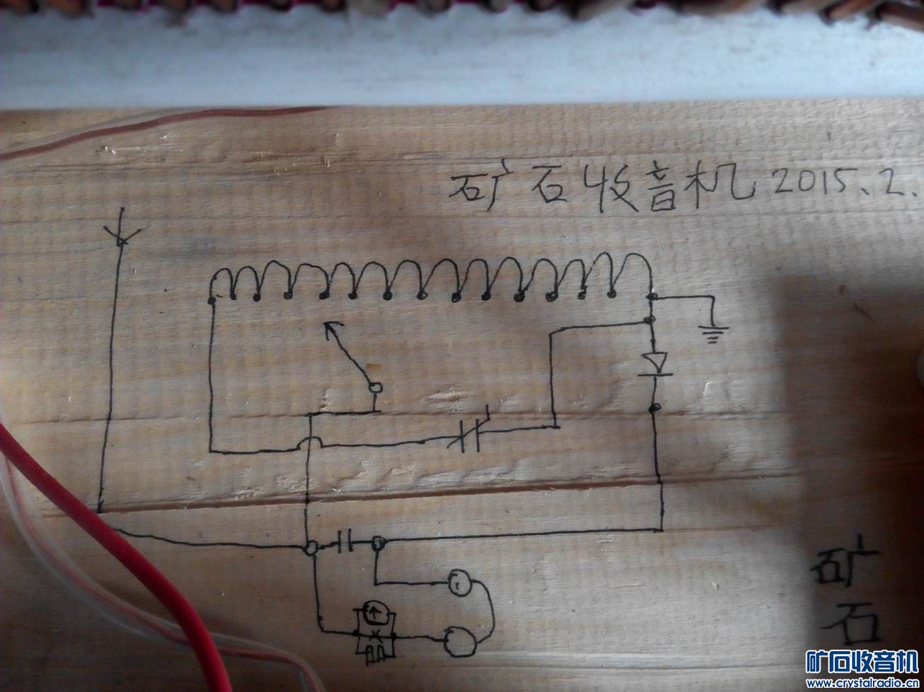

线圈是用4平方铜线若干段接起绕的,线圈直径20cm长280cm56匝,Q值500以上,电感262UH;检波用多种2极管和多种矿石,触针也有多种,耳机是老耳机,在我这收台不错,矿石检波很好玩
电路图,(本不想加可变,可实际试机低端收不到,只好加了一个50p的小可变,)

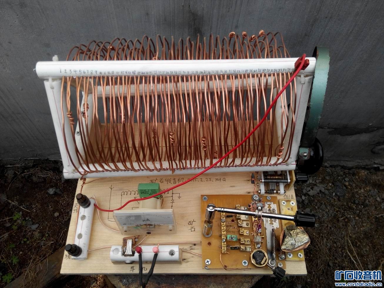

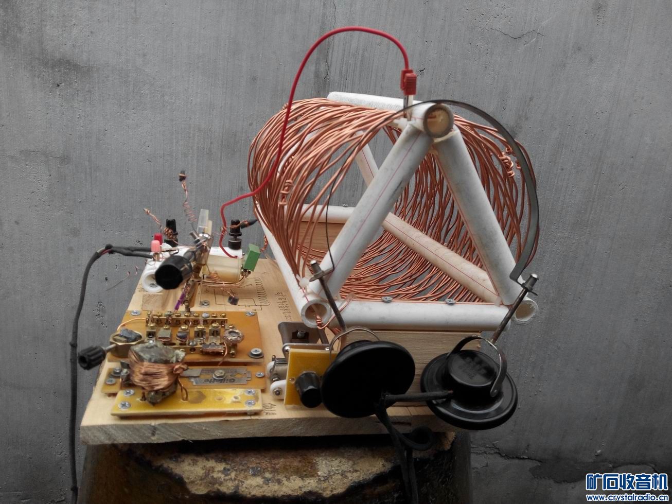

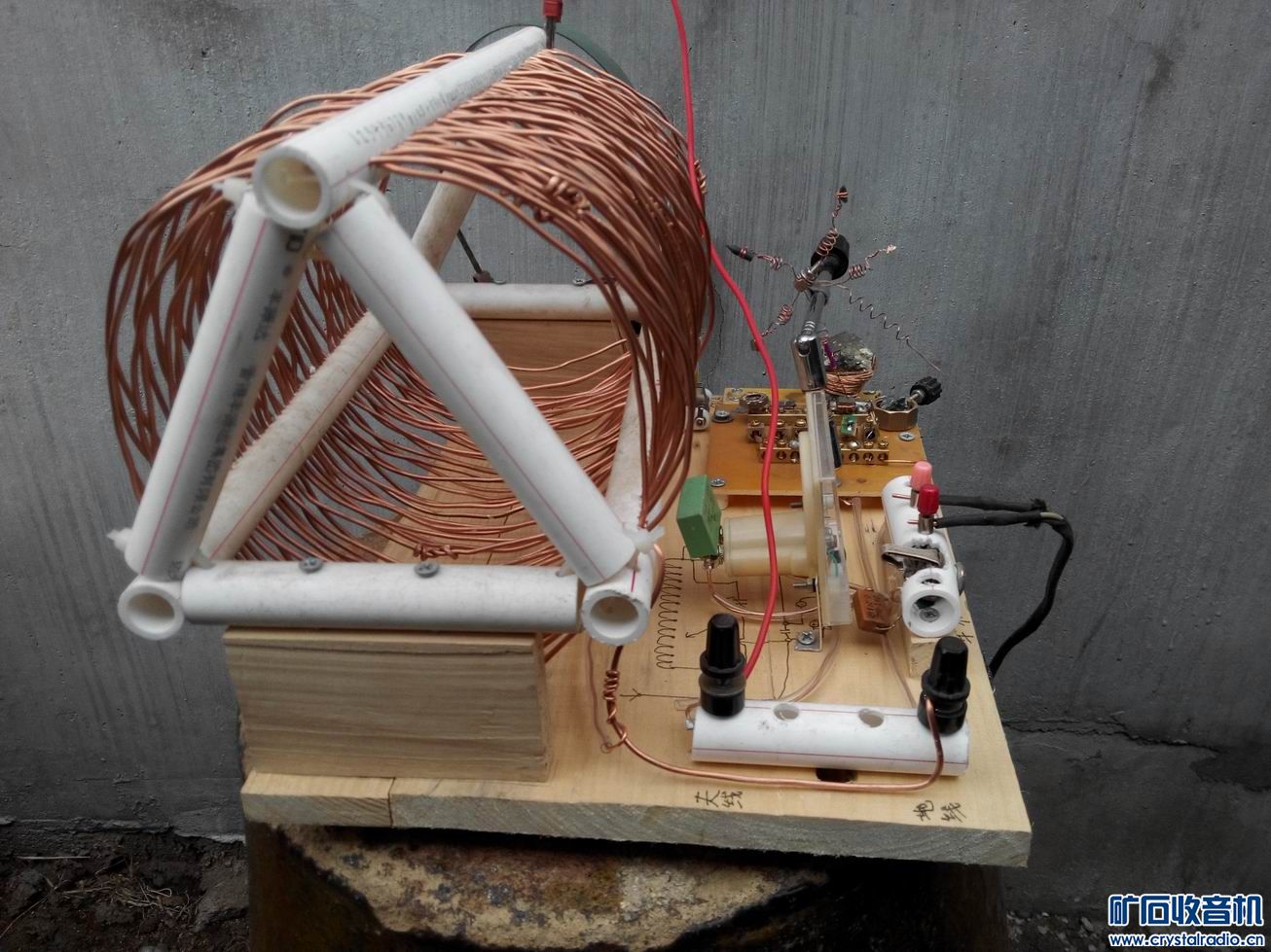

2极管2AP9 ISS86 1N60 BAT85 1N34 2820 等;矿石 方铅矿 黄铜管 黑铁矿 还有 刀片 锯条 可控硅 场管 等;触针 铜丝 输液器针头 电池碳棒  方铅矿 黑铁矿 黄铜矿等;
矿机

‘鸟笼子’的线是裸铜线吗?不碰圈吗?谢谢!

强台电流能有多少?
4平方铜线,不碰圈,一圈大一圈小,错开的,绝对不能让它碰圈的,

hjs_1961 发表于 2015-5-19 10:41
强台电流能有多少?
谢谢 hjs_1961 友 加分!我这信号不强,天线长就5, 6米 ,电流只有几个薇安,

鼓捣地不错,但得让它推舌簧喇叭,否则太赔。
 楼主| 发表于 2015-5-19 12:09:01 | 显示全部楼层
谢谢 as8233639  友加分!
做这台矿机之前,就是想让它带喇叭的,准别自制一个舌璜喇叭,现在看来还得再天线上下功夫了,

锯条和刀片出声了吗?

as8233639 发表于 2015-5-19 12:11
锯条和刀片出声了吗?
用铜丝 触针 很难出声,用 电池 碳棒 (石墨)一触就出声
