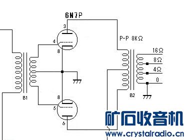

如图,6N7P推挽放大,300V供电,无信号输入静态电流60毫安是否正常?
发表于 2015-5-18 16:29:42 |
根据特性曲线,屏极250V,栅极0V时单管14mA,你测下来60mA,应该也差不了多少,好像略高一些。
很羡慕你有合金输入变压器,可以试试乙类推挽。

最近也在打算试试6N7P,围观中,另问楼主一楼的图 是什么绘图工具,很好呢
 楼主| 发表于 2015-5-18 18:29:22 |
Photoshop7.0中文版
