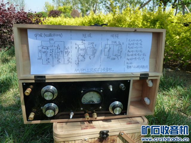

    趁今天周末休息,带上俺最新制作的“双磁环多波段矿石收音机”再次来到郊外发射塔附近,想看看她的表现。目测试听处距发射塔约1000米。

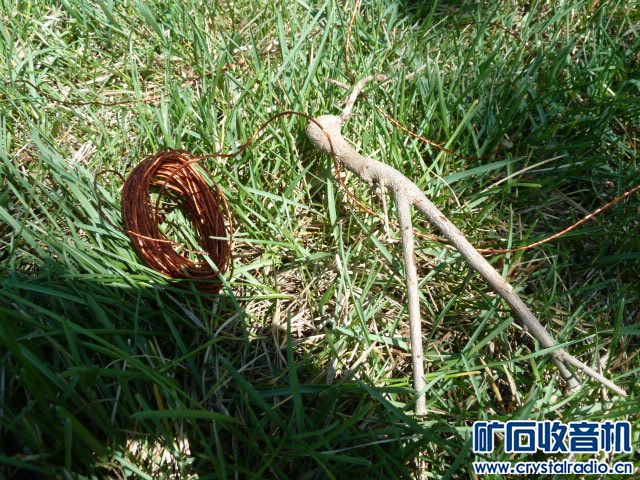

    所带器材:1、最新制作的“双磁环多波段矿石收音机”。2、上海电讯器材厂《808》牌2000欧姆耳机。3、8欧姆号筒喇叭。4、购于YYDZ的仿T25变压器。5、1.8米拉杆天线。6、长约8米、0.3*3股漆包线(拉天线用)。7、几把小螺丝刀(做地线用)。8、鱼夹线若干条。9、钓鱼竿做的挑杆(郊外架天线的利器哦)。10、试听记录用的照相机、纸笔等。
    试听过程:

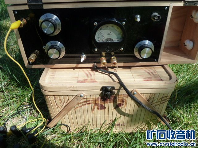

    一、指向发射塔方向,在相邻两树之间架一条高约7米、长约8米的多股漆包线作天线,地线用5把小螺丝刀插入草坪地里(同以往郊外试听矿机办法),感觉草地又湿又软,似乎头天刚浇过水。用鱼夹线将螺丝刀金属部分连接起来作地线(照片中黄色鱼夹线)。

    1、打开矿机接上耳机,矿机不接任何天、地线,耳机中无声,中波、短波、调频情况均如此,电流表指针无摆动。(FM发射塔距此处约15公里)。

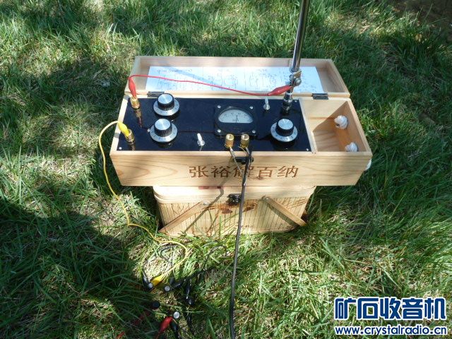

    2、只接拉杆天线。FM:耳机中声音震耳,电流60个微安,全是本地四个中波台声音,严重混台,调节FM波段可变电容旋钮根本不起作用。短波段:未收到任何声音。中波:本地四个台954、1071、1251和1458KHZ声音清晰悦耳。电流约25个微安。选择性尖锐,分辨极好,豪无串台,大大出乎我的意料。但也出现了一个新的有趣现象,就是每一个台都有两个相近的频率可以收到,声音一大一小,小的声音总是出现在左边,四个台变成了清晰的“八个“台。这还是俺郊外听矿机以来第一次遇到这种现象,后面讨论阶段我会谈谈对这个现象的思考
    3、拉杆天线+地线。FM、短波段情况同前。中波:声音明显增大,有50个微安。选择性仍旧很好,无混台。一个台在两个相近的频率收到现象无改变
    4、8米天线+地线。FM:无声。短波:一个听不懂得外语台,20个微安。中波:耳机中更加轰鸣震耳、难受。100微安量程的电流表立即爆表,目测电流表指针的摆动速度及经验判断,此时输出应有200-300个微安。接上仿T25变压器及号筒喇叭,声音洪亮,3米处满意收听。此时最大的变化是,一个台在两个相近频率都能收到的现象没了,本地四个台选择性同样尖锐无串台,调到无台处,电流表指针归零迅速。
    5、只连接地线在天线的接线柱上。试听中还发现一个有趣的现象,只将地线接在矿机的地线接线柱上时矿机无声音,但将地线接在矿机天线的接线柱上时,矿机中竟有5-10个微安的输出,用耳机已可满意收听,且同样也无一个台在两个相近频率都能收到的现象出现。

    1、新制作的这台“双磁环多波段矿石收音机”,在灵敏度方面与自己以往制作的矿机无明显差异,但选择性方面无论周围环境电台信号强弱,“双磁环矿石收音机”都有非常优秀的表现,给想去发射塔附近感受大声矿机乐趣的同学带来了福音。
    2、本次试听中出现的一个电台信号在两个相近的频率都可收到的现象可能是绕制二个磁环线圈时电感量不一样或双联可变电容器两个联容量有差异造成的两个LC谐振频率不一样所致。这点还请坛上老师帮助分析指点。
