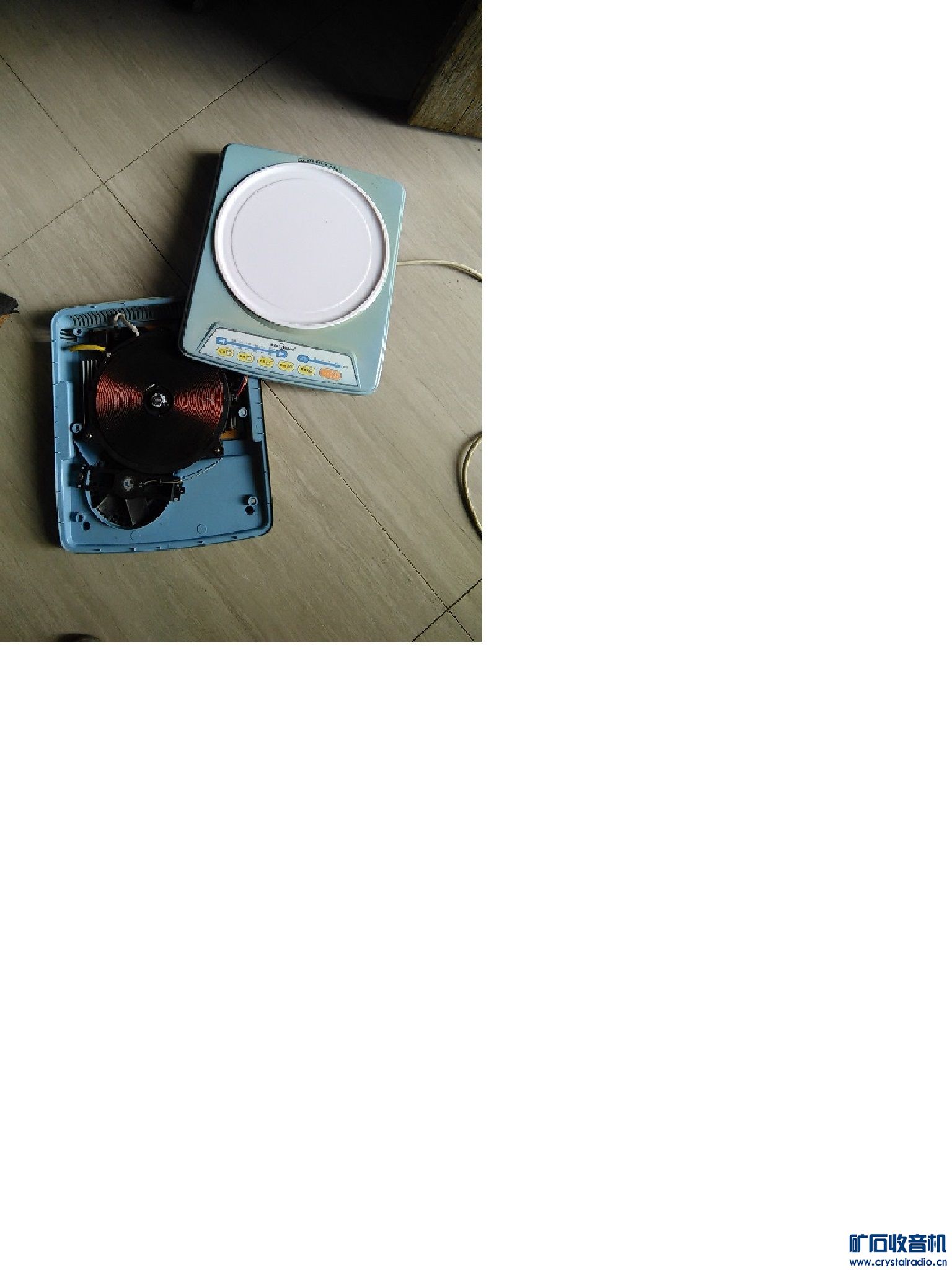

‘一只美的电磁炉放3很久了。为啥呢?因为当时确的是cpu损坏,而当时又沒有相同的cpu,嗨,很是无耐。现在终于找到一块电路完全相同的电路板,而且cpu脚功能还完全相同,抱着试试能不能拆下来修复这台电磁炉的想法,并去行动。果然不出所料,控制部分电路完全正常了。只是igbt驱动输出居然达到差不多17v左右,经过手工画出驱动部分电路并加以分析,判断为lm339损坏,果断拆下换上,未装上igbt功率管,测试驱动输出正常。ok,装上igbt功率管25n120…………ok,一切正常,修复成功。

 楼主| 发表于 2015-5-16 15:15:21 | 显示全部楼层
美的电磁炉,进口陶磁板,外观还好,有点艺术感

 楼主| 发表于 2015-5-17 00:21:30 | 显示全部楼层
弹指一挥间 发表于 2015-5-16 16:27
这CPU什么会坏的?
我也是很少遇到,唯独这台,希望以后都没遇到

发表于 2015-5-18 12:55:46 | 显示全部楼层
这CPU什么会坏的?
电池炉CPU损坏还是比较常见的。在我平时的维修中故障率占到百分之10左右,主要损坏原因有异常严重短路,电路板污染漏电等
