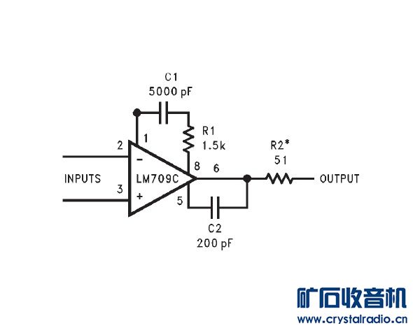

最近在试验一个电源电路
其中基准电源电路如图所示
其中电源内用齐纳二极管(D8)和一个运放(U1)提供一个基准电压
R5和R6用来微调电压输出使其达到我想要的数值
实际应用中,D8选用的是2.5V的齐纳管,U1选用的是LM709
R5,R6数值相等,理论上应该输出5V电压
可是问题出现了,测试发现,基准电路的实际输出只有1.2V
稳压二极管上压降为0.6V,而且整个基准电路工作电流大(24mA),运放LM709发热
排除了D8接反的问题,排除了金封运放接错管脚问题,排除了供电电压过高的问题
更换了2只全新的LM709,问题依旧
无意中用示波器一看,基准输出的根本不是平滑的直流电,而是一个峰值约2.2V,周期约2.5ms的脉冲!
查找原因,仔细阅读DataSheet发现,原来LM709和uA741,TL061,LM312这些运放不一样
LM709需要接2只补偿电容才能正常工作
这里没有接补偿电容,导致自激振荡,于是输出自然不良
解决方案:在LM709的1脚和8脚间接入一只4700pF瓷片电容,
5脚和6脚间接入一只220pF瓷片电容
再次测量运放输出为5.05V,示波器观察为平滑直流波形,运放也不热了
问题解决。

这个是不是跟早期5G28一样,1和5是不能开路的呢?

调节R5值时自激了吧?正馈了哦。整流滤波后电源含脉冲这样搞放大了。

运算放大器一般用在直流信号上,而且一般用反相输入。同相输入容易自激。用在交流信号上频响窄。
