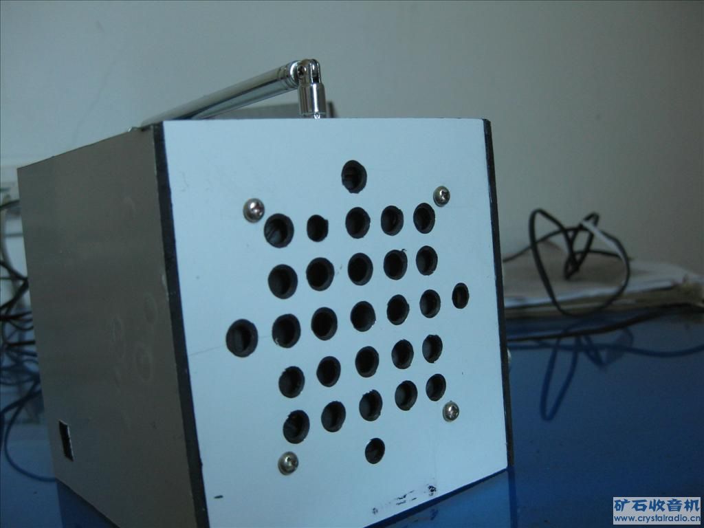

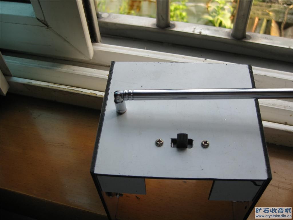

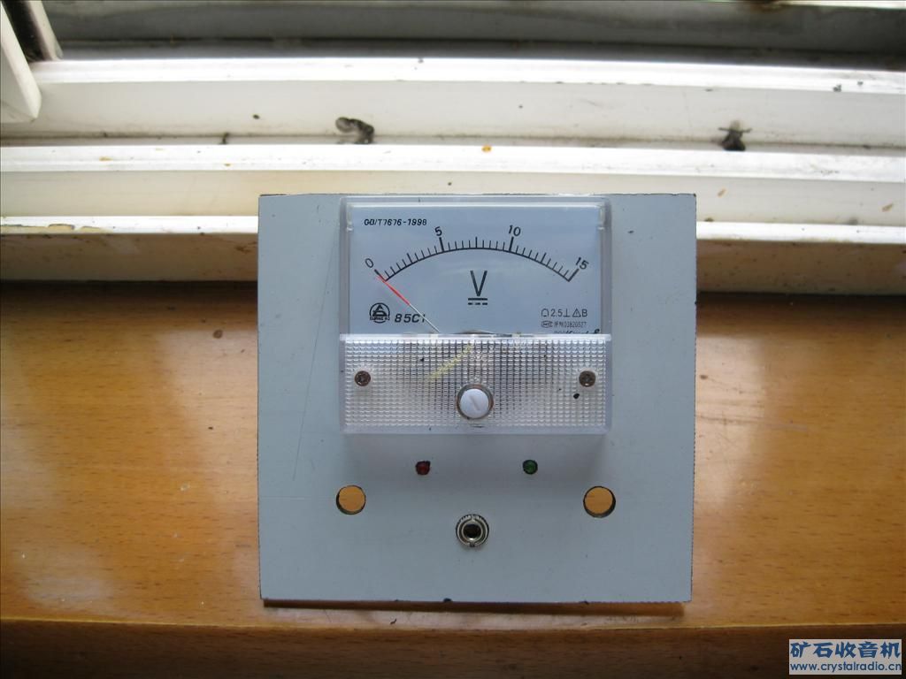

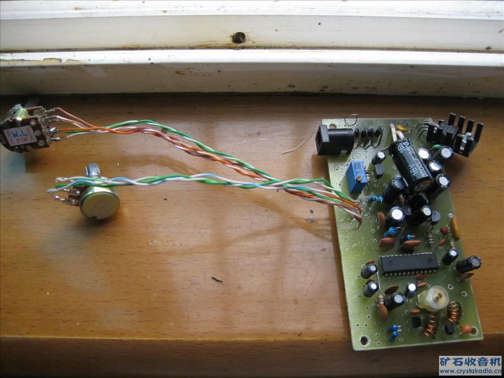

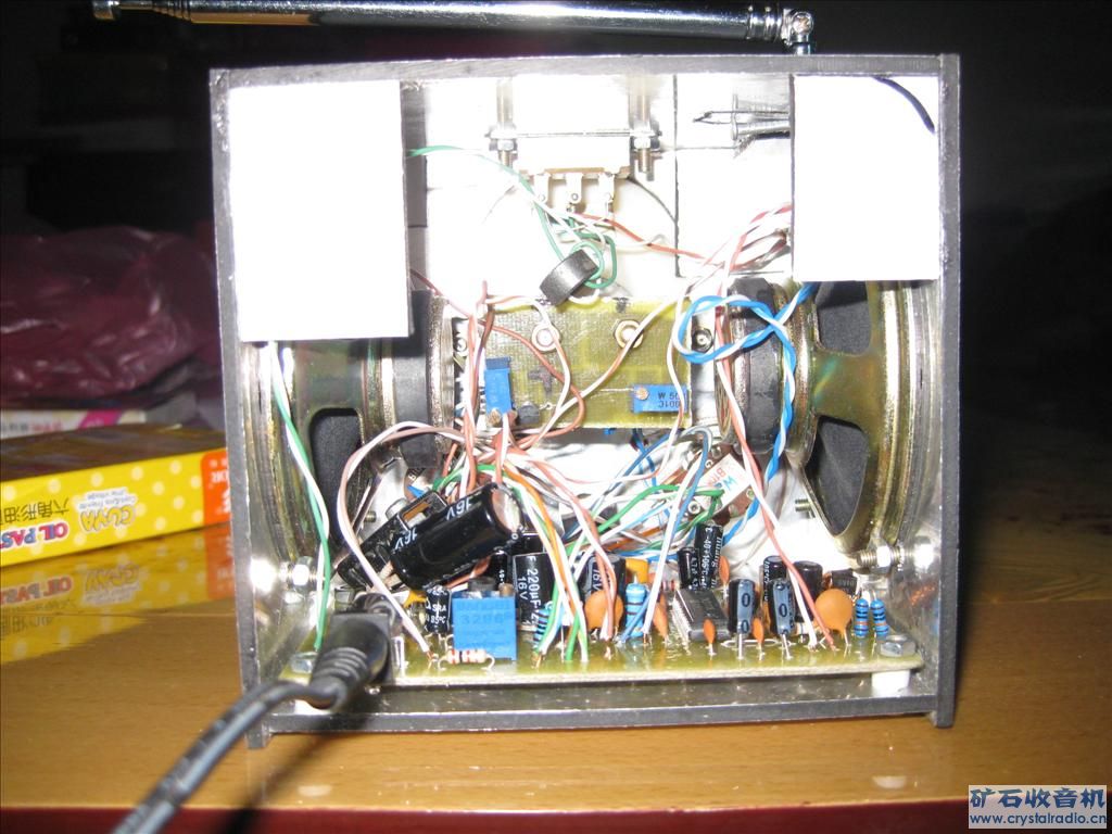

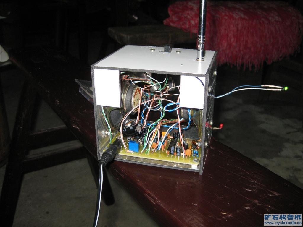

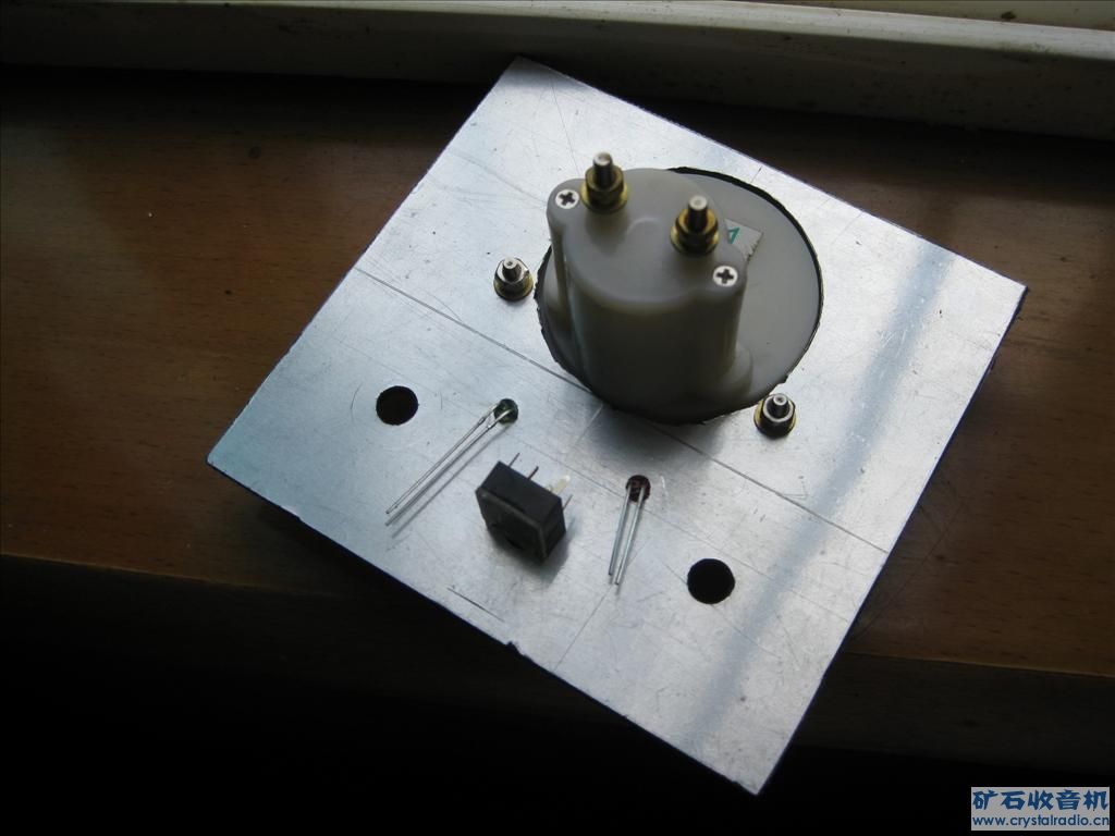

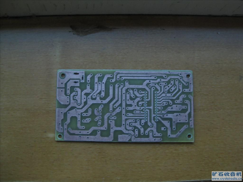

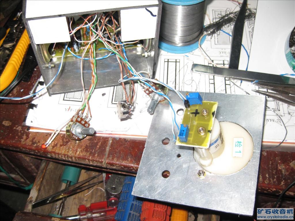

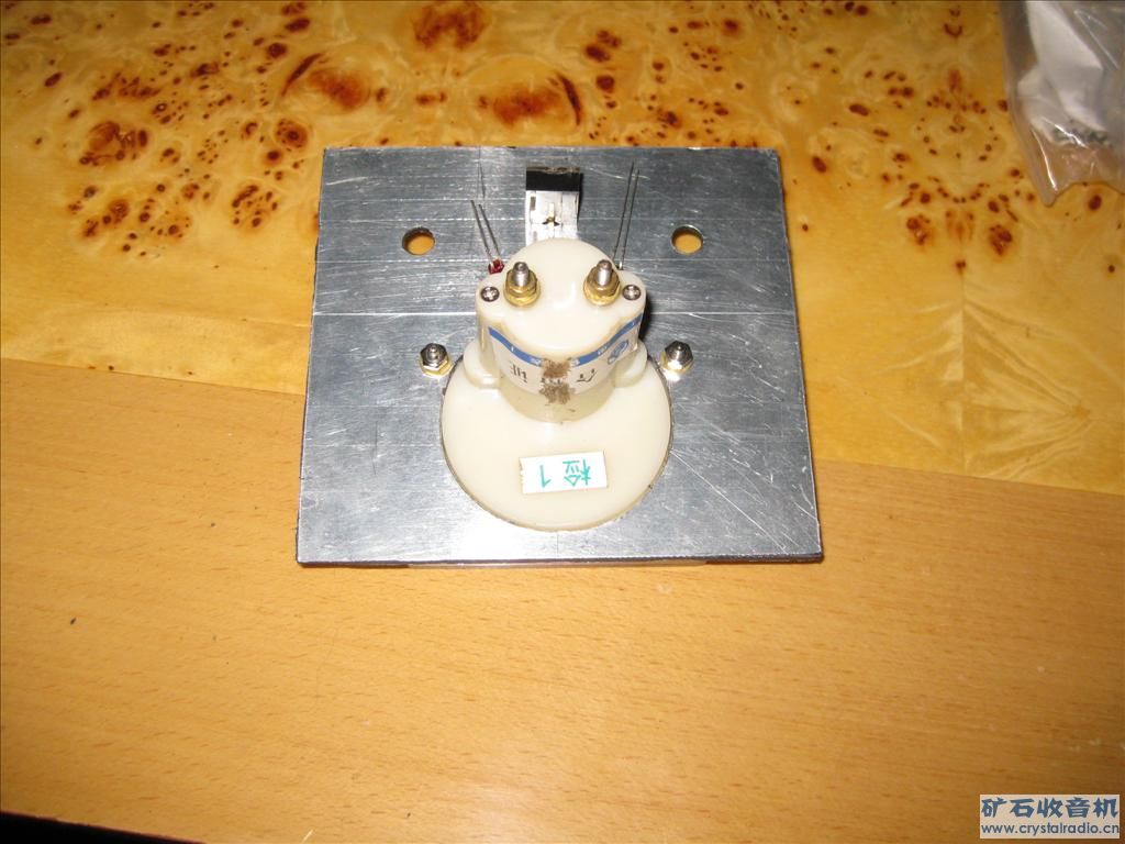

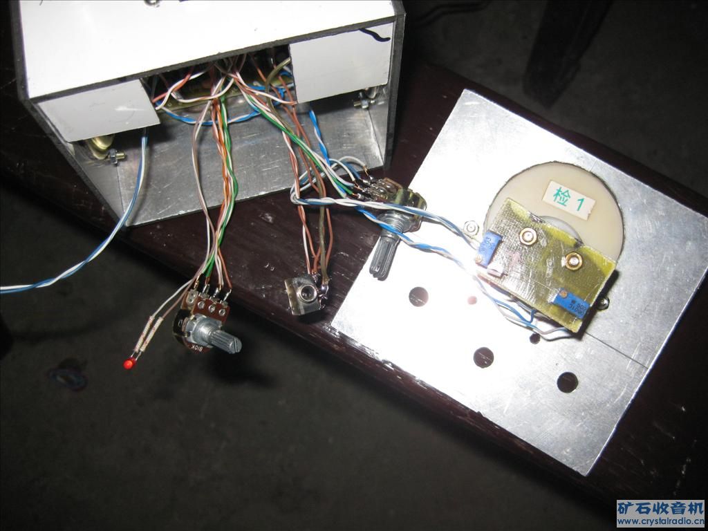

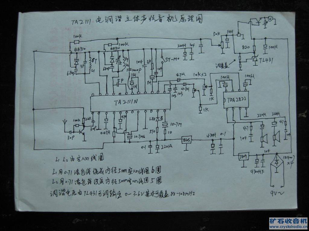

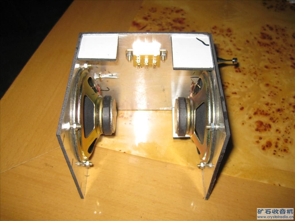

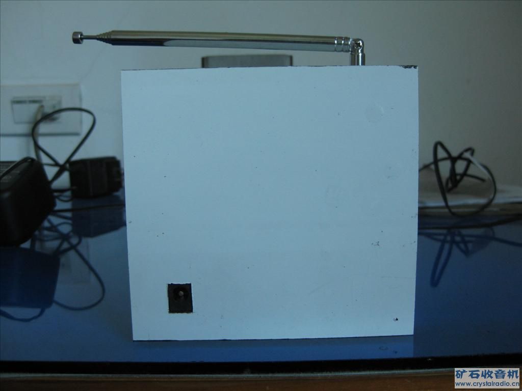

前几天刚刚喘好气,趁晚上的时间又做了台调频收音机,用TA2111收音芯片,功放还是用廉价的TDA2822,音量足够了,没有用调谐电容,直接用BB910变容管做成电调的了,家里正好有一个15V的直流电压表调整里面的电阻,加了个9014做电压放大,使之与0——3.61V的调谐电压范围内正好满度,表盘自已画了打印的,覆盖87-108MHZ。
喇叭设在了左右两边,上面的双向开关,中间是关,左边是开立体声,右边是开单声道,面板左边旋钮是音量,右边是调谐,两个指示灯分别是电源和立体声指示。顺便做了个耳机插孔上去,收音板自带整流滤波稳压,直接用坏的网络交换机上的9V交流电源适配器了。收音效果还挺不错的

很好,真有意思.版主快来...精啊!
顺带这楼主把电路图贴上吧!
 楼主| 发表于 2009-5-7 13:25:54 | 显示全部楼层
电路图晚些时候上

委员长的这个收音机很强!
不知道有没有喇叭和表头磁场相互影响的现象?
 楼主| 发表于 2009-5-7 18:14:50 | 显示全部楼层
电路图来了
电路图来了
 楼主| 发表于 2009-5-7 18:17:09 | 显示全部楼层
回复 12# 收音机矿石 的帖子
用来下没觉得磁场有什么影响

原帖由 wym88065 于 2009-5-7 18:17 发表
用来下没觉得磁场有什么影响
因为曾经做过一台式的收音机,用的喇叭磁性很强,后来被证明,喇叭的位置安放极大地影响了机器的性能。所以,也想询问一下。
谢谢楼主回答。
