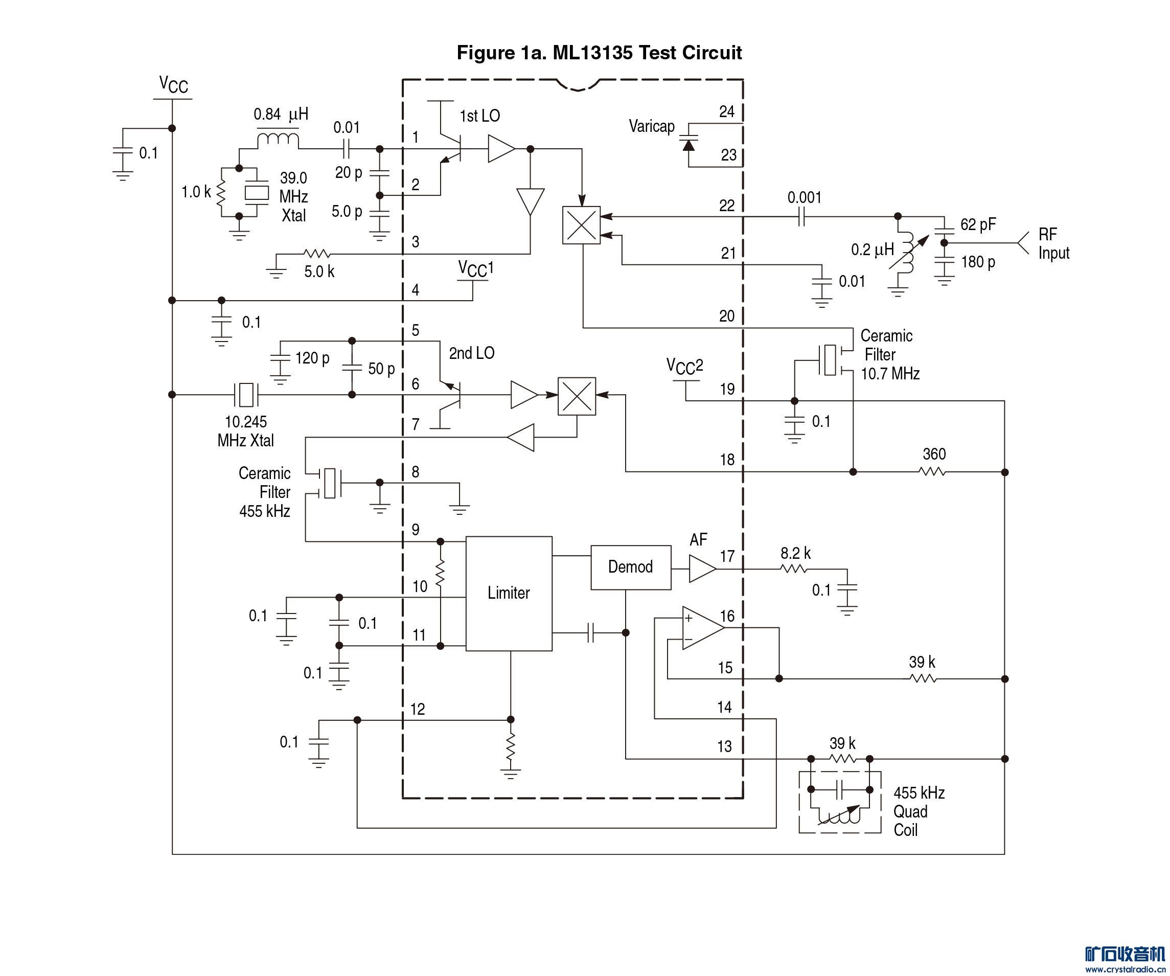

我用外部锁相环加VCO当做MC13135的一本振,频率大约是120MHz左右,用了100p的电容耦合进2管脚,但是发现输入了后整个芯片所有管脚能检测到本振信号,哪位用过这个芯片的知道是为什么么。

发表于 2015-5-16 07:28:39 | 显示全部楼层
不知你是否只焊好调好首本振就通电?如果从后级到前级全部焊好并调试好.这情况应不大可能.
   甲;检查本振电路与接收板地线是否接好?
   乙;你先用普通晶振在首本振起振,然后测量1/2脚振幅,再测量相锁环本振振幅,要是高了,串电阻使交联
振幅与使用晶振振幅相当.
   丙;,对比在1脚或2脚输入,看那个脚输入工作更好些

发表于 2015-5-16 09:54:35 | 显示全部楼层
可能是MC13135电路单元与外部锁相环加VCO单元没有共地,把两个单元的地线接通。还有种情况是外部锁相环加VCO单元输出过强,衰减振荡强度再试下

共地了,VCO输出信号700mV的Vpp,太大么?

发表于 2015-5-16 11:10:29 | 显示全部楼层
这个本振信号幅度不大,我看先不必在意这个干扰现象,既然各脚都有本振信号串入,说明是感应过来的共模信号,实际电路可以正常工作的,接着进行下一项吧。

应该455Khz输出的中放也全都是本征信号了,完全不能工作

把一本振信号改从1脚注入试试,从原理图来看,1脚是振荡输入,2脚是振荡反馈端。

建议把你的电路按照版主和炫彩所说的仔细检查,再就是你的电源滤波做的怎么样,实在不行换一块mc13135试试

我提的这点你未有答复; 〝乙;你先用普通晶振在首本振起振,然后测量1/2脚振幅,〞
