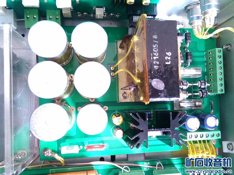

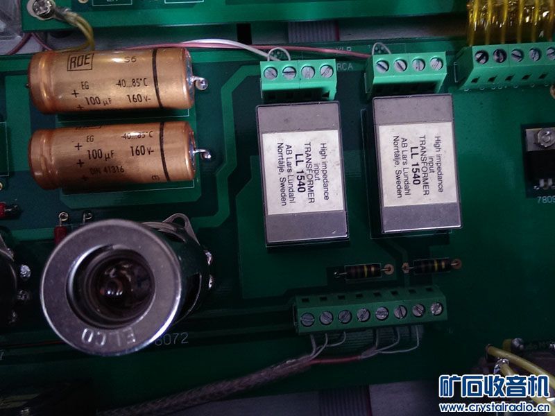

电源部份从整流到滤波都是在机箱内的,电牛外置。用料方面不算太差,ROE的电容,RS的扼流圈。
输入
输入
输入牛用的是伦达的LL1540

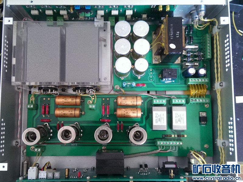

整机内部图
整机内部图
整体都装到机箱里了,体积刚刚好。

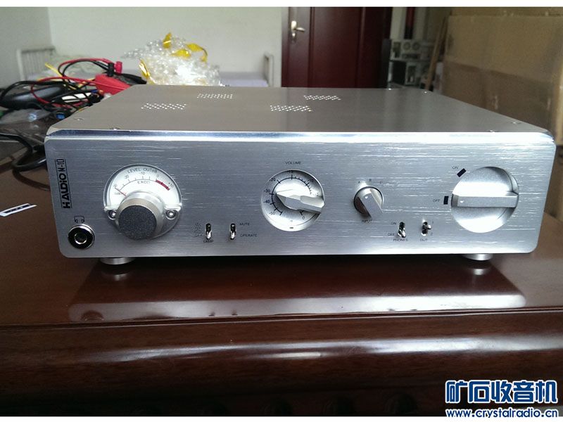

都装好后就是这个样子,外观上基本看不出是台胆前级
电源箱试过几种方案,电源板留有高压交直流输入,试过胆整流,硒整流,胆稳压等,最后还是用了电源板上的1N5408整流。
灯丝用的直流供电,控制板用一组6.3倍压后稳压9V。

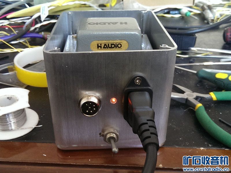

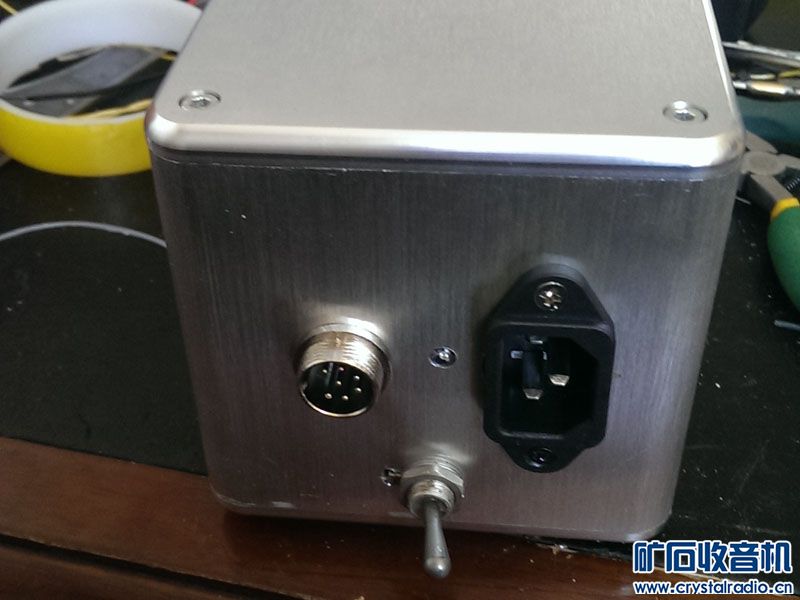

电源箱最后用了简单的方案,一头牛直接装进牛罩里。用了两只牛罩的上盖做了一个盒子。
合上盖子
合上盖子
完工。
