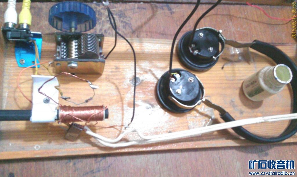

做了一台简易矿机,天线用单股线在电源插座线绕数十圈,地线用软线拖在地上。耳机军用2200x2.检波2ap9.线圈 自制60股绞合线65圈。磁棒10公分。样子很丑。
白天只收一个台。夜里12点后,强台休息,可以收到台湾央广。声音小,但清晰。白天只能收一个台。

你这里环境好, 矿机能发挥, 继续优化元器件, 远程接收有意思

看着有磁棒线圈,不接绕插座线能收到台吗?
不接“天线”。没有声音。
