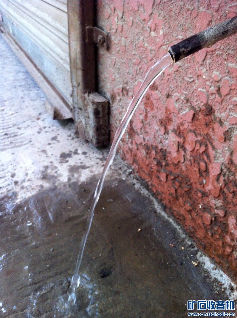

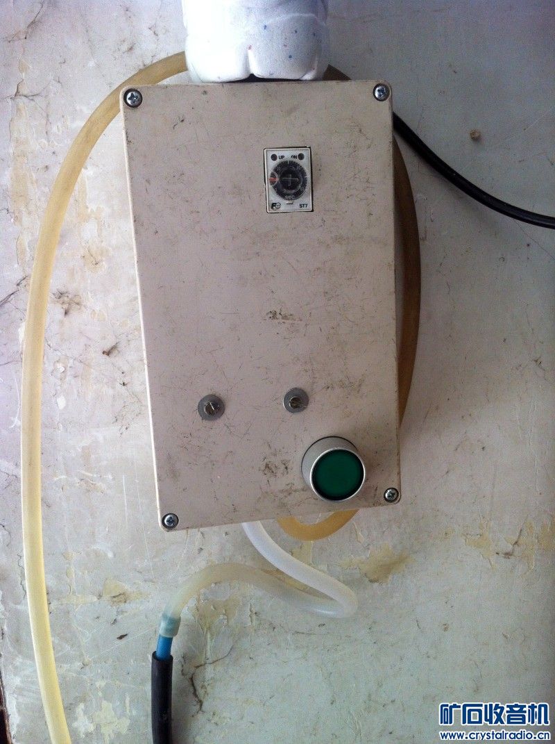

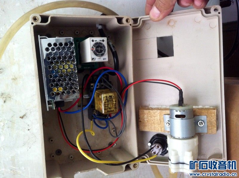

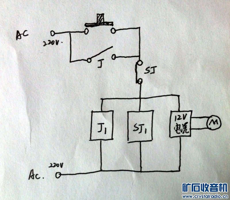

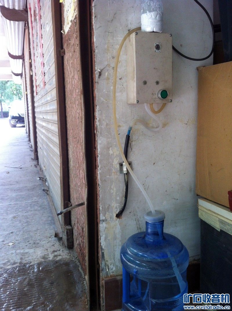

向朋友借了间楼下车库做个木工工作室,用着挺舒服的,就是没有水,洗手倒成了问题,接水管又太麻烦。我利用饮水机上的小水泵动手做了台简易的抽水机,经试用效果令人满意,按下即出水,到了约定的时间就停止。轻松地解决了洗手的大问题。

发表于 2015-5-15 20:03:53 | 显示全部楼层
楼主的制作很实用,从手绘的电路图看楼主应该是个有经验,有知识的老电工。怎么转行干了木工呢?
 楼主| 发表于 2015-5-15 22:24:43 | 显示全部楼层
木工是爱好,电工是饭碗。

发表于 2015-5-17 18:45:19 来自手机 | 显示全部楼层
没有自来水,哪水哪里来的
发表于 2015-5-21 14:41:49 | 显示全部楼层
看图是从别处接水到水桶中的了或送上门的桶装纯水。对确实不方便接水管的地方还是不错。只是桶太小的话用不久又得去接。楼主的抽水装置还是较方便实用的。学习了。
 楼主| 发表于 2015-5-21 15:10:23 | 显示全部楼层
GXHXY 发表于 2015-5-21 14:41
看图是从别处接水到水桶中的了或送上门的桶装纯水。对确实不方便接水管的地方还是不错。只是桶太小的话用不 ...
就是洗个手矣,一小桶够用十几天的,不费事。
